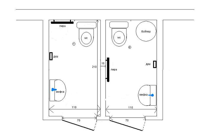

Здравейте колеги. Скоро време ще почвам преустройство на 1 баня в 2. Ще ви бъда благодарен ако ми дадете съвет за най - правилното и икомично разположение на тоалетната, мифката и душа, бойлера е ясен каде ще е! На снимката е моята идея... Мислил съм и вариант банята с бойлера да е 120см широка, а другата 100см. Очаквам вашите предложения.

С тия малки размери става доста мъчно разпределението.
Аз бих направил нещо такова като на картинката за банята без бойлера.
Мотиви:
1. С това разпределение има възможност (макар и минимална), да се пъддържа по-суха (и съответно по-малко мухъл)
2. Предпочитам да си мия задника (след като съм ср***) без да съм станал от тоалетната чиния.
