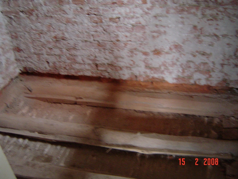

Здравейте,много ми хареса форума и реших и аз да се включа.Започваме да правим баня на вторият етаж на къщата...искам да отбележа че преди това беше една малка ниша ...с помохста на инфото тук,успяx да си направя проект..и утре майстора идва за да започне
Махнали сте термо и звукоизолацията.
petia4444 - специалист
това дето го махнахме...беше един тон боклук...но какъв ли избор имахе...след като се направи водопровода,ще се сложи стереопор и плоча

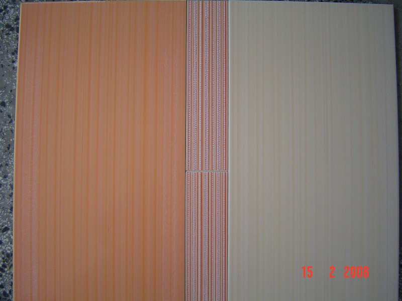

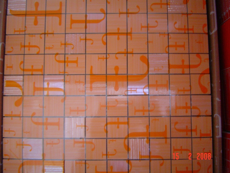

след дълго обикаляне по магазините и избиране на плочки..минахме през синьо..зелено..та накрая вижте какво избрахме..италиански..а цената е много...
поръчахме и малки плочки,с които ще правим фризовете..засажаление засега имам само оранжевите...по светлият тон още не е пристигнал
много са хубави плочките каква е цената??
Плочките както казах са италиански,като серията се води Аmour Terre и Аmour Sable,размерите са 25/45 за стените-цена 46,70 на кв.м,
31,5/31,5 за пода-цена 52 лв
фриза е 10 лв за парче
а малките плочки са 1 голяма с размер 30,5 на 30,5-цената е за плочка-1бр.-23.40 :?
банятата ни е с размери 150 на 215,и общо плочките ни излязоха около 1150 лв, малко се притесняваме ,защото майстора ни посъветва да вземем по малки плочки,защото банята е малка...ама те хубавите плочки са все едни размери... :shock: ,колко са хубави ще си каже накрая

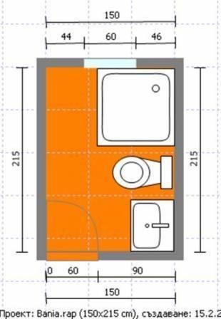

Това е проекта,на местото на поддушовото корито ще има само плочки,като ще разделим разтоянието с прозрачно стъкло между моноблока и душа,в момента има врата на местото на душа,която ще се зазида и ще се отвори друга...както е показано на проекта...това е с цел от всички стаи да се влиза в банята през коридора,защото сега от кухнята влизаш в бъдещата баня...предстои ни поръчване на прозорeц и врата за банята...но все още не сме избрали вратата,искаме я бяла алуминиева може би със стъкло в средата,бихте ли ни помогнали с примерен дизаин?

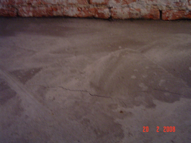

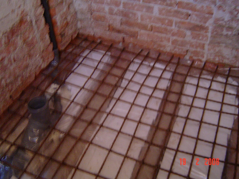

Здравейте,вчера наляхме пода в банята,но днес видяхме че започнаха да се появяват пукнатити...това нормално ли е и какво да направим за да го спрем,казаха ни да поливаме вода отгоре...през няколко часа...сместа е от цимент,пясък и филц и е дебело около 10 см,това според вас колко време ще сухне?
Искаме да сложим по краищата изолационна лента ,обаче въпроса ми е,ако след около 5,6 дни не е изсахнало добре..а то едва ли ще изсахне...какво да правим?
p.с.sorry за правописните грешки
на снимката се вижда пукнатината....
prascho - майстор
Технологичното време за съхнене е голямо /сигурно по опитните със замаските ще ти казат около месец/. Аз лично не бих постъпил като вас, но след дъжд качулка няма какво да говорим /само ще се раздразните/.
Но като се замисля, подобно хвърлено пред очите изречение не върви. /Плътно хпс (фибран) между гредите, 2 см посипка на Кнауф и гипсфазер. Технологично време няколко часа. След това хидроизолация отгоре и лепене на плочки/.
Във вашият случай задължително като изсъхне замазката трябва да се нанесе хидроизолазия. Хубаво е хидроизолацията да започва 20-30 см от пода нагоре върху стените. В ъгъла между пода и стените се поставя хидроизолационна защитна лента. Във всеки магазин трябва да могат да ви обяснят как се поставя хидроизолация в баня.

Пука се защото основата поддава. 10см железобетон си е много (хич не питам защо ви е толкова дебело). Полива се с вода лятно време, в големите жеги, за да съхне равномерно в дълбочина.
Препоръчвам ви поне оттук-нататък да мерите и мислите повече преди да "режете".
