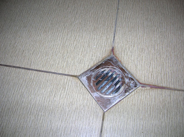

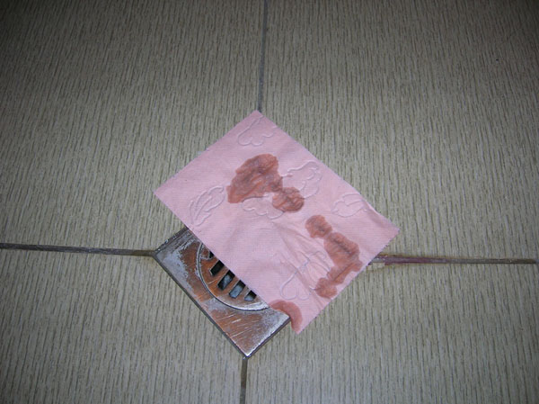

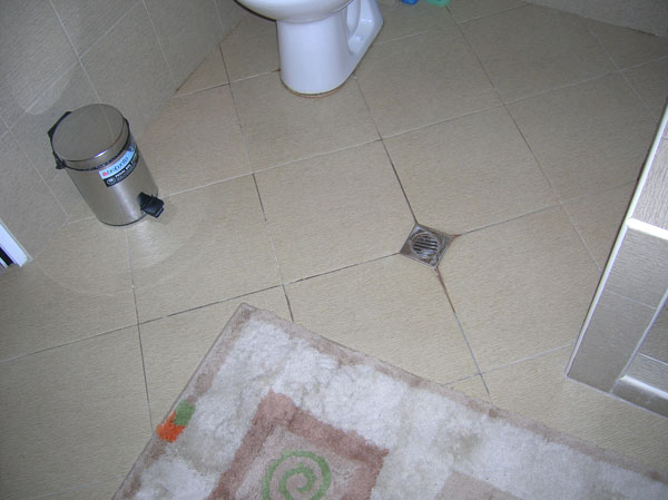

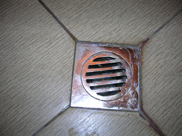

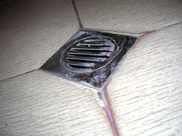

Три месеца след ремонта на банята, единият сифон на пода започна да се овлажнява и да се мокри по краищата. Много чудно откъде може да е проблема при положение, че имам още един сифон при душа. Пращам няколко снимки ако може въобще да се види и разбере какво точно имам в предвид. Ако може някой да ми помогне!

За да избива вода,значи идва от към другия сифон(не добра снадка и т.н.)или влиза от фуга.
lyki - специалист
При къпане в душ кабината където е другия сифон някой наблюдавал ли е този дали не се пълни до горе ,и при оттичане на водата да спада нивото?
Много малко майстори спазват правилото когато правят развивката за канализация на баня да слагат разклониотеля на подовия сифон и каквато и да е друга изходна вода , на максимално възможно най отдалечено място.
Като гледам първата снимка и сифона за банята разклонителя между него и под душовия би трябвло да се намира чак до моно блока , зада не може да се връща вода от (а може и пара ) под душовия сифон в сифона на банята.

Купи си 6 бр. от същите плочки , докато има , и не се притеснявай .Тва като начало ще ти кажа :) Сифоня рогов ,алуминиев ли е ?
Palawnik - специалист
Според мен проблема не е в този сифон. Трябва да търсиш откъде идва водата. Огледай фугите под душа. Тези стенички да не са от Итонг?
Може да направиш следния експеримент. Взимаш някакъв оцветител. Червен, син, зелен, какъвто ти дойде на главата или какъвто имаш останал. Запушваш добре сифона под душа. Напълваш тази преградка колкото можеш. Слагаш оцветителя и оставяш колкото можеш по-дълго. Примерно вечерта до другата вечер. Ако се след това изпускаш водата и измиваш хубаво. Ако оцветителя „излезе” на сифона бързо. Час, два или веднага проблема е в сифона под душа. Ако излезе след ден или повече. Проблема в във фугите и трябва по-сериозен ремонт.
Все пак изчакай и други мнения.
emil_v r - майстор
Praw си Палавник , но си трябва друга снимка по- отдалеч за да се види и сифонът (сифоня) под душа ,и на какво ниво е спрямо тоя в средата . С тоя оцветител обаче ако нацвака :) фугите няма да ги измие повече. Залагам 1 бира Загорка 2 л. ,че изпуска където сифона влиза в пвц тръбата ,и че тоя клон няма никкав наклон.Залагайте ! една бира струва 2лв. Палавник ..., и да си повтаряш мненията никога няма да стигнеш мойта бройка.

И аз имам някакво такова съмнение, за оцветителя. Ама в главата ми не се появи друга идея. За това казах да изчака и други мнения. Може и да е без оцветител, а само вода и да се провери дали се увеличава количеството вода.
Приемам облога и качвам още една бутилка :prost: Залагам на пукнатина във фугите.

Като гледам снимката ,сифони от този тип не стига че не са рогови а с долно изтичане ,но и този размер май не са с ф-50мм. на изхода а с ф30мм. или ф40мм. Което ме кара да мисля че нее добре заустен и при ползване на следващата отходна точка от развивката връща от долу.

Опаа , още една жертва ! Лики айде на бас че сифонът е рогов с изход ф50 !

:idee: Съгласен, :datz: , не обърнах внимание на решетката , стоящия сифон не би трябвало да има такава форма на решетката.
Предавам се без бас и съм съгласен да почерпя :prost:
