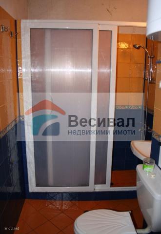

Здравейте, искам да сложа такъв (не знам как да го нарека) параван или sreen, в банята за да мога да разделя душа от останалата част от банята.
Предварително благодаря.

може да ти бъде изработен от фирма за алуминиева или пвц дограма, по твои изисквания.

Аз лично не бих взела с толкова натрапчива и голяма рамка, особено за малка баня, а по-скоро без рамка или с мн. тясна и невидима такава (напр. хромова лайсна). Какти и при малка баня бих взела прозрачно стъкло, нематирано или фигурално, за да не прегражда погледа и прави визуално мястото по-малко.

Монтирал съм такива,но истината е "Ravak".Потърси вносител,само тази марка за мен е истината.Произвеждат се за разстояние през 10см.Т.е 150-160см.,160-170 и т.н.т.Разстоянието не е от значение,просто вратата припокрива повече или по малко.

Това на Емир го забрави изцяло, по добре си закачи един найлон.
А това на снимката е направено от алуминиеви профили за плъзгащи прозорци. Става изключително сполучливо. Монтира се при вече поставени плочки. Само че не си слагай пълнежа, който ми се струва, че е на снимката - т.е. поликарбонат. Използвай закалено орнаментно стъкло (скъпо), или полистиролни листове (изключително евтино) В втория случай височината е ограничена от размера на листа.
Има няколко тънкости, за да стане добре.Когато се прави прага от теракот трябва широчината на отрязаната плочката да е точно 5 см, ако ъгловата лайстна е заоблена. Ако е права лайстната се прави габаритната ширина да е 5 см. Вътре на пода е задължително да има сифон, в външната част на помещението е силно желателно.
Плочките по стените трябва да са сложени изключително вертикално за да се избегне получаване на клиновидни фуги при монтажа. Размерът за изработване се взима с не повече от 3-4 мм хлабина. Понеже не се ползва полиуретанова пяна при монтажа е желателно да се ползват малко повече дюбели от обичайното, съответно е добре да се знае къде точно минават кабели и водопроводни тръби за да се избегнат инфекции при пробиването. След монтажа фугите се обработват с силикон, по същия начин, както се прави и фугата между под и стена в банята. В горната част на рамката също така е силно желателно да се хване вертикално на широката страна допълнителен алуминиев правоъгълен профил с размери 80/20 мм, тъй като профила на рамката няма достатъчно добра статика. Такъв профил липсва на снимката.
Това, което е на снимката не е най доброто изпълнение доколкото мога да видя. Обърни внимание на вертикалната част в ляво - там има нещо като малка колонка облечена с теракот - нито е естетично, нито е функционално, но за сметка на това е трудоемко, и значително вдига цената. Според мен е станало така, заради липса на стиковка между този който е лепил плочките, и този който е правил рамката.
Единствената съобразителност , която са проявили, е че височината на плочките, и височината на рамката съвпадат.
Това е сравнително бюджетно решение, като цена излиза около 300-320 лева (поне аз ги правя за толкова)
А ако бюджета не е рещаващ, най добрия вариант е от закалено дебело стъкло без рамка, което се плъзга на горна релса от инокс, но за съжаление цените за качествени такива системи са доста стряскащи.
