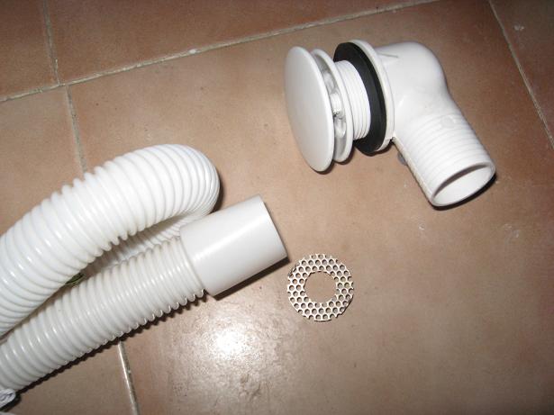

Ще си монтирам сам душкабината, но в комплекта има нещо метално като цедка. Ето снимка, къде се слага?
А, и още нещо, гъвкавата връзка с канала как се закрепя, просто се пъха ли? :?
Ето това е металното нещо:

Как да не отговори човек при такъв ясен въпрос и такава чудесна снимка :sad: Тия сифони са мн. гадни понеже нямат воден затвор и миришат . Огледай сифоня , има едно ръбче при отливката където се вкарва маркучът. Капе ..., ливосай :-D го със силикон при мушкането на шланга. Ливосай ( намажи) и черният уплътнител от двете страни . Не стегай решетката с повече от 0,5 N.M понеже ще изтръгнеш бронзовата гайка :) Продават гумен упл. заустващ ф50 , и твоя маркуч . reшетката - не знам . Няма къде да е освен кат дигнеш капачката на сифоня , сифона ( то е колено :-D а не сифон ) в/у решетката .

Мерси за отговора, но не разбрах къде да сложа решетката? :cry:
