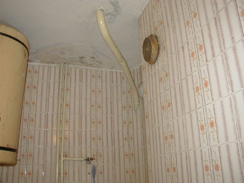

предстои ми ремонт на баня и имам няколко неясни момента- като например как да скрия тръбата на подовия сифон на съседите от горния етаж, която е на средата на тавана на моята баня. имам снимка но имам проблем с формата и не мога да я пратя. освен това имам приличен опит в реденето на плочки , но съм редил само на пода, интересува ме каква е технологията за редене на стената и кои плочки се редят първо- на пода или на стената

За сифона на тавана - колко ти е висок тавана и колко ти виси сифона? Колко ти е голяма банята?

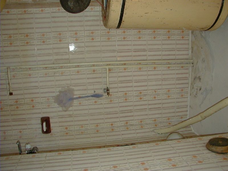

значи плочките от първият ред на стената се режат, а вторият ред се реди най -вероятно върху закован на стената мастар, защото иначе плочките ще се свличат.за сифона прилагам снимки, а банята е с размери около 3м на 1.6м

Имаш, според мен, един проблем с тръбите за парното - струва ми се, че над твоята баня те не са обмазани добре (тоест няма мозайка или плочки на пода) и затова ти се мокри плочата. ТОва е един вариант, друг вариант е ако тръбите са корозирали било то от старост, било то от замазване с гипс, не знам, но дано не е така!
Тръбата на сифона им!!! Не съм виждал такова изпълнение. Единственият начин, който аз виждам, е да преправиш тръбата така, че да влиза във ф110 букв. под тавана и после да я скриеш в някаква конструкция от типа "окачен таван". ТОва можеш да го направиш само за ъгъла с отходната тръба. Няма смисъл да затваряш целия таван, това ще доведе до сваляне на изводите за бойлера и него самия с поне 10 см.
Ако сменяш всички плочки, може да не ги вдигаш до тавана, остави пояс двайсетина см или плочките да са до нивото на вратата.

ами ремонта ,който предвиждам включва подмяана на тръбите с нови-pvc,тези тръби на парното ще ги махна ,защото те от много години не се ползват и ще ми пречат за монтажа на душ- кабината-тя ще е точно под този сифон на тавана. а окачен таван на цялото помещение мисля че няма да е проблем
