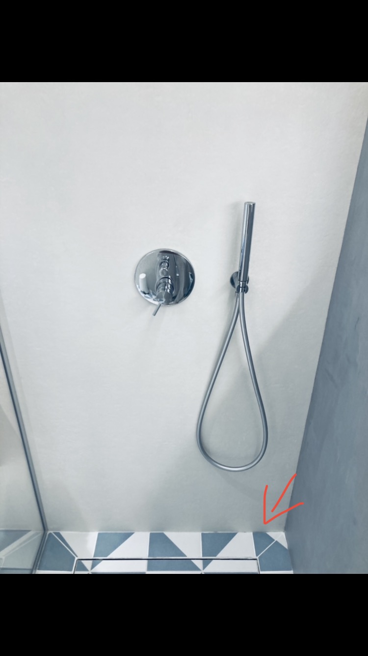

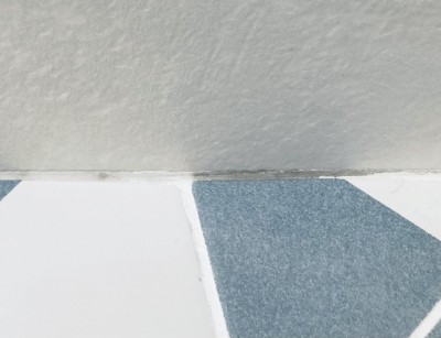

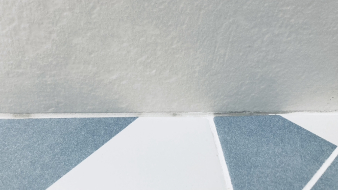

На чисто нова баня се появи подоздрително петно на фугата точно в душ “пространството”.
Това петно изчезва, появява се, става по-голямо, мести се!?
“Майстора” естествено каза, че проблем няма. Нямало от къде да тече вода, въпреки че има вграден душ, имало хидроизолация, с една дума - да не го занимавам.
Наумила съм си да префугирам само че не мисля, че ще се реши проблема. Да отворя душове, бутони? Не знам за какво да гледам.
Приемам съвет и идеи!

И аз един ден видях мокри ъглови фуги на пода в банята и се оказа теч от полипропиленова връзка зад шкафа на мивката.
Chefo77 - майстор
А Вашият майстор дали е чувал, че вода може да мине и между хидрото и плочката? :(

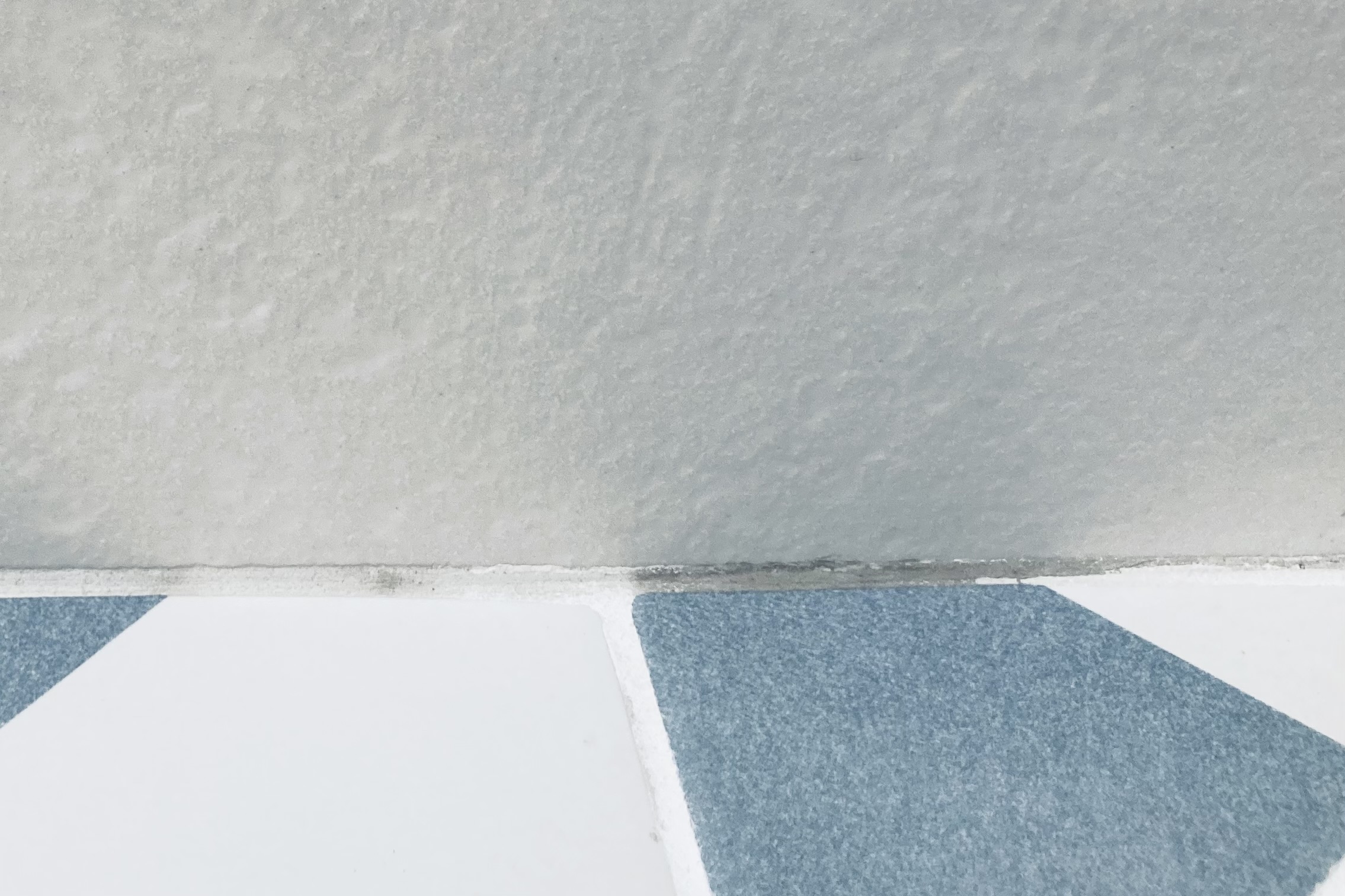

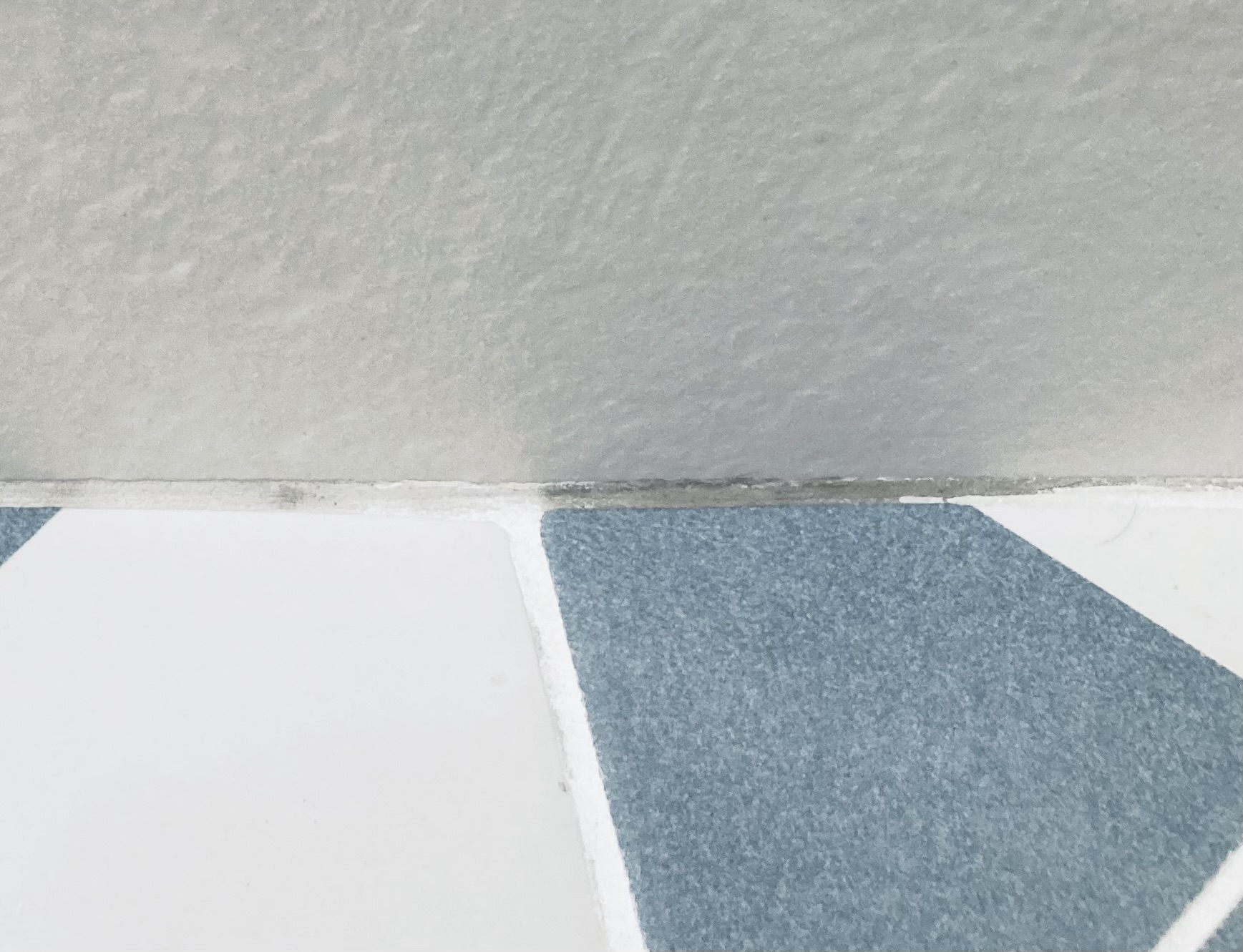

Всичко е плочки. Ще приложа снимка, понеже съм жена, за по лесно :)
Душа е вграден в окачен таван. Джаджите му са на едната стена (бежовата), синьо/белите плочки са под.
По едно време беше изчезнало за около седмица, но последните две седмици банята се ползва всеки ден по два пъти и пак се върна.
Тази вечер е използван душа, ще сложа 3 дни карантина на банята, за да видя дали ще изчезне.
Ако не е от вода, от какво може да е?

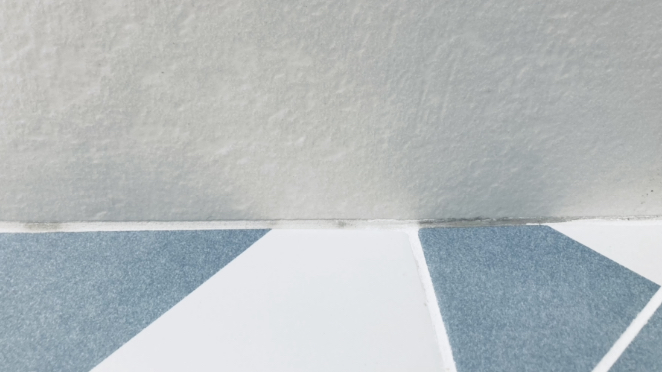

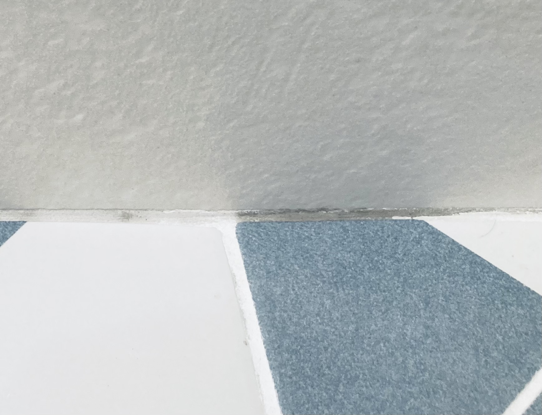

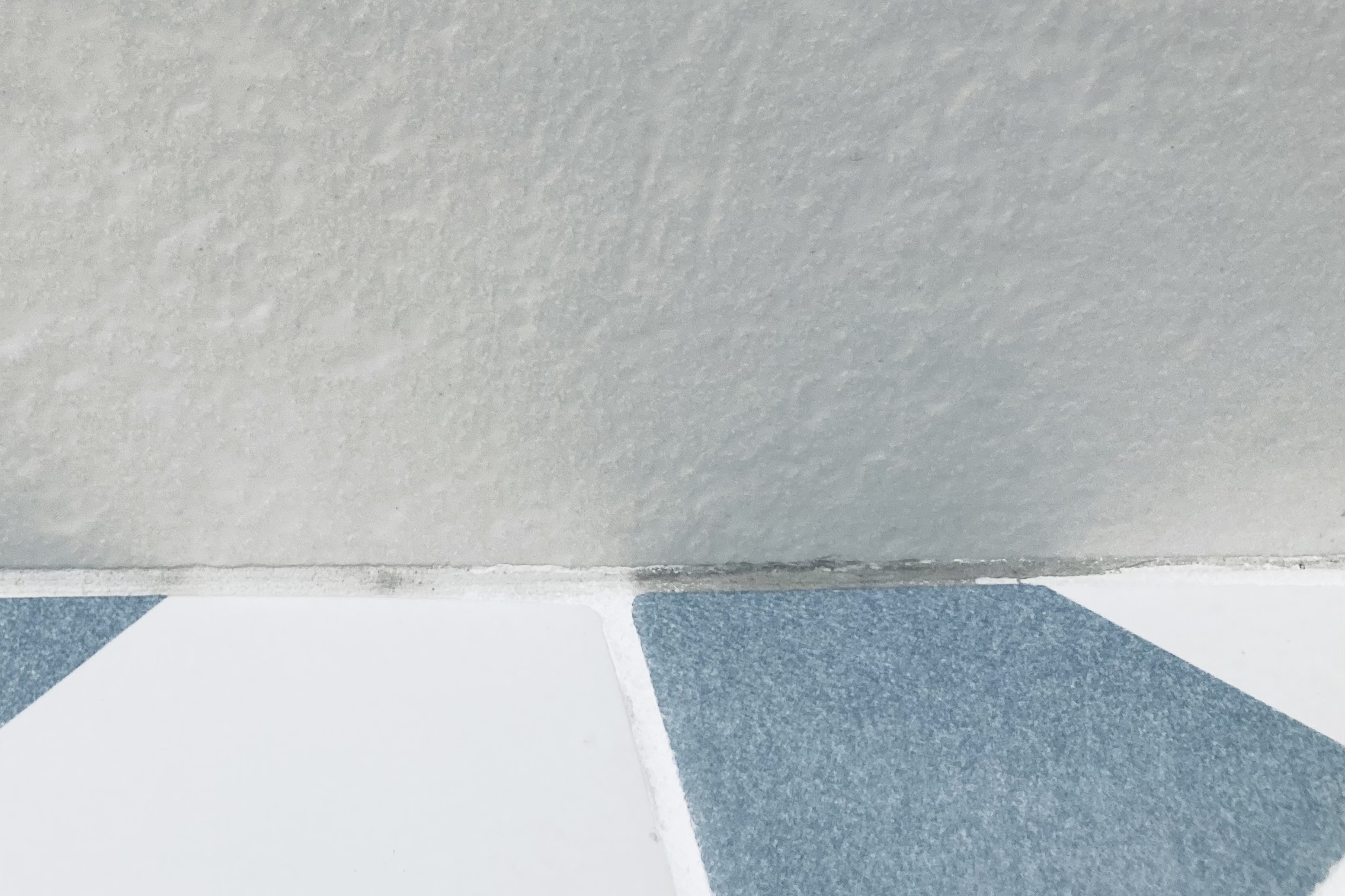

chapara - майстор
От вода е, но не от водопровода.
Наклони и лоша фуга и фугиране. То и в ъгъла нещата не изглеждат добре. Като начало извадете фугата и префугирайте с фуга за басеини, маркови. И да не пропусна, как се проветрява банята?

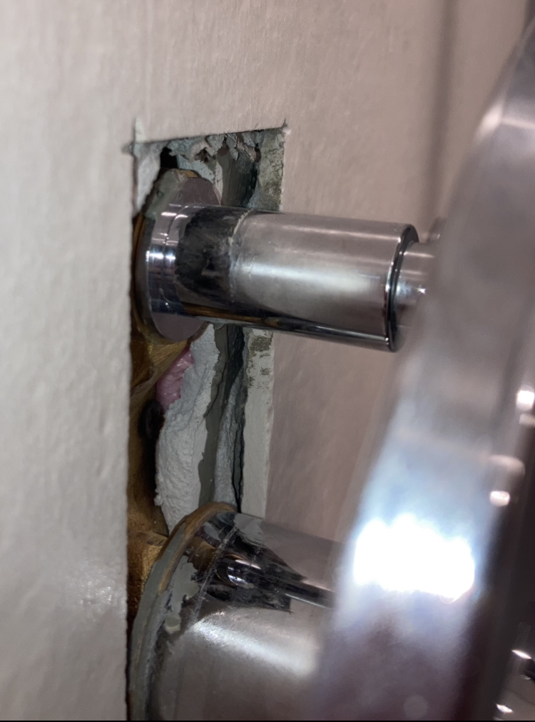

Durlioburlio - напреднал
Има вентилатор на отсрещната стена. И врата е вечно отворена заради малко дете.

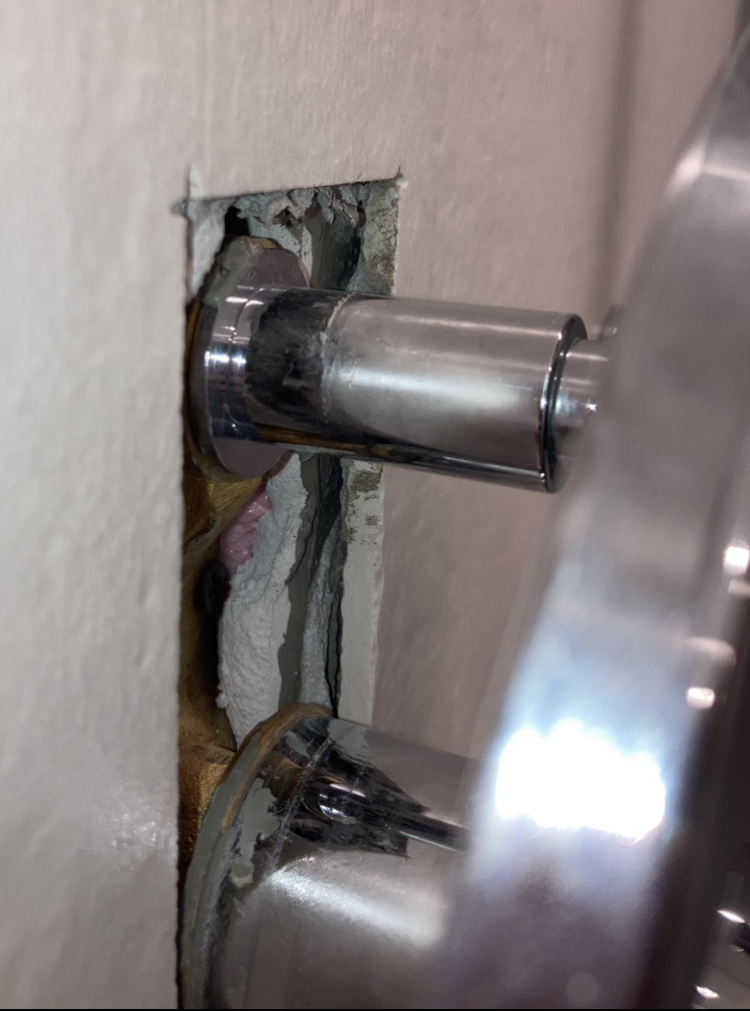

Сега видях, че смесителя лесно му се мести капачката.
Възможно ли е да влиза вода от там и да се стича един метър между плочката и хидроизолацията?
Ако го запълня това цялото със силикон :?
chapara - майстор
Ох, мъка и некадърие :shock:
Да възможно е и от там да е, а и от къде ли не, като гледам изпълнението. Кухини на корем. Къде на снимката виждате хидроизолация?. Това се измазва до кутията за вграждане, с хидроизолация се монтира мембрана в/у кутията и т.н.т.
С две думи, двойка за изпълнение!!!
За съжаление, очаквайте още проблеми.
