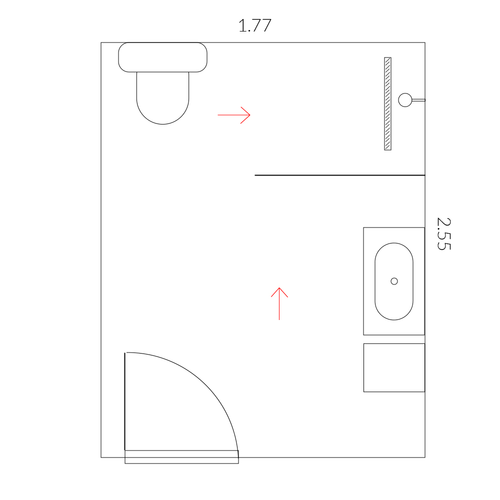

Здравейте, имам въпрос относно наклон в баня. Възможно ли е да се направи наклона по начина по който е нарисувано на скицата? Искаме да се използва линеен сифон и душ пространството да се отдели само с преграда, без прагове. Консултирахме с майстор, който каза че неможе по тази начин.
Ще сме благодарни за всяко мнение и идея. За да е по ясно прикачвам снимки на бани с подобно разположение.

Не може. Паравана трябва да е на нивел, което значи още един сифон и различни нива в банята и кабината или праг. Прегледай тази тема:

А ако линеиният сифон се сложи в края на преградата, т.е. входа за душа, пак ли няма начин да се даде наклон към него?
Въпроса е има ли вариант, в който с един линеен сифон и без прагове да се получи?

То има как да се даде наклон, но водата ще минава покрай WC то. И ще е мокро и там, ако се разлива вода покрай мивката. Няма ли втори сифон?
Втората ти червена стрелка трябва да сочи не на горе, а на ляво и после нагоре към WC-то. Да прави кръг по часовника. Друг вариант е да направиш канал под стъклото.

Здравейте, сега ще се правят сифони и замазка, така че може да се пусне и втори.
Според вас кой е най - добрият вариант, да няма прагове?
Приемам и вариант с душ кабина, без корито, т.е. да се затвори със стъкло.

При теб може да се сложи и втори сифон около мивката.
yanko78 - специалист
Без втори сифон, изравнява се нивото на пода и се дава наклон, само там където ще е душовото пространство, към сифона. Може да е на нула с останалия под, може коритото да е вкопано, може и да се вдигнат стъклата на перваз.

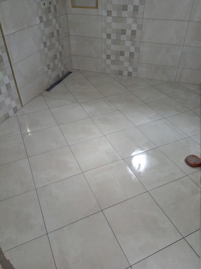

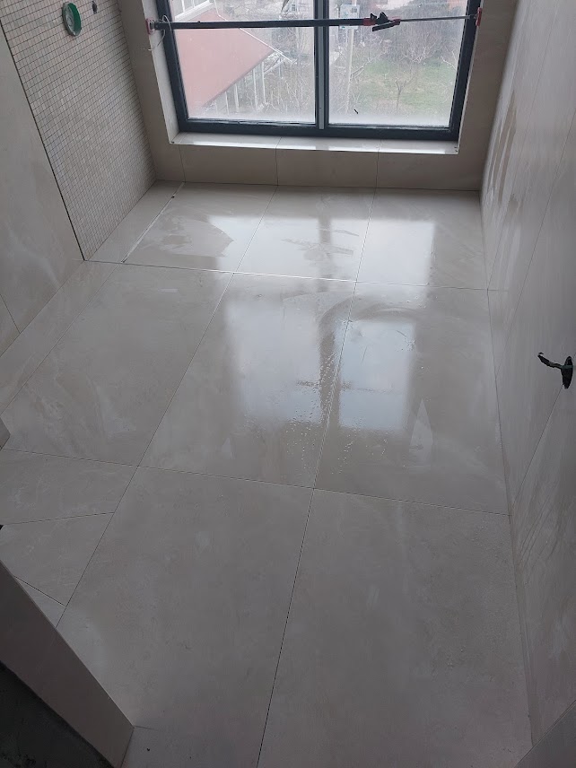

jekasus - майстор

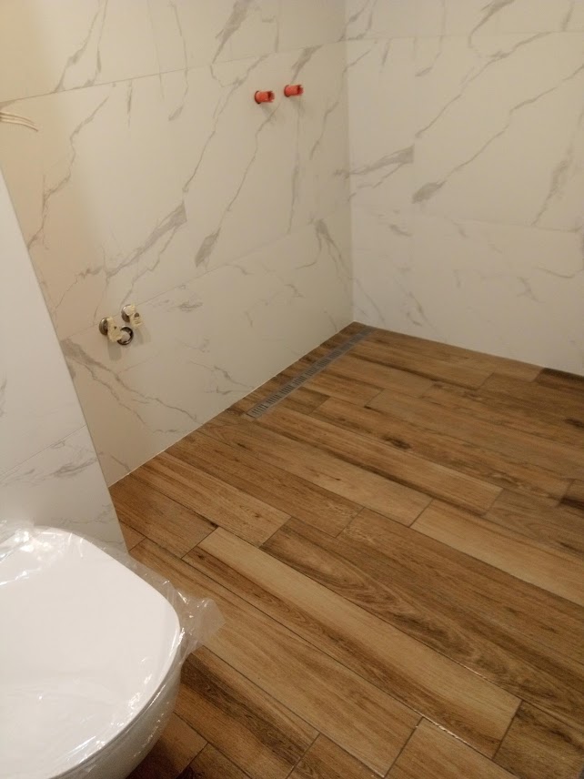

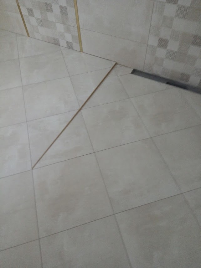

Без лаѝсна, плочка 60/15, има специфично срязване на една плочка, че да се променят нивата.
Почти същи плочки, но със евтин алумин ъгъл
Малко по-вкусно - 120/60, там си имам втори сифон, но ако се промени наклона наобратно, то...
Диагоналка -
slavi_12 написа:
Консултирахме с майстор, който каза че не може по тази начин.
Покажи му снимките и питаѝ
, дали е маѝстор.
аз не показах баш нивото...
