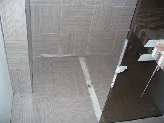

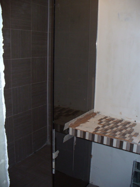

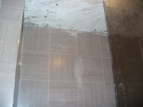

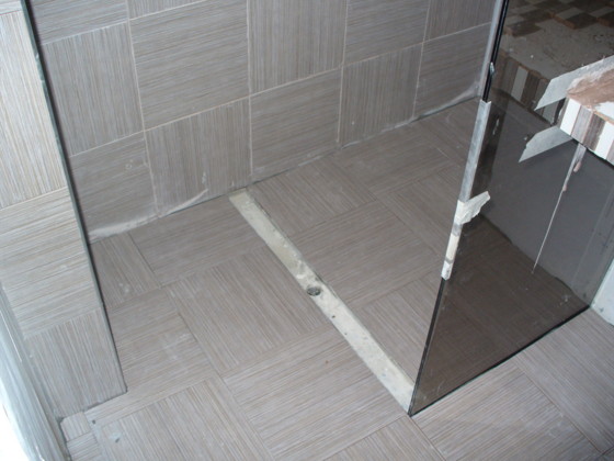

направих си триплекс, тъкмо днес го взех и досега се гъзурчихме да го сложим. 5мм кафяво стъкло, и 4мм обикновено. трябваше ми да е към сантиметър, щото такива лайсни намерихме в Бриколаж.
вкопахме една в земята /тоест завинтихме я на пода, утре майстора ще сложи плочки от двете страни и няма да се вижда/, една на стената, а горе на тавана ще го закрепим с ъгли, които после няма да се виждат от окачения таван. отпред на стъклото мислим да сложим още една алуминиева лайсна, да не се порежем.
общо взето това е. утре може да щракна една снимка :)
desss - специалист
Ето малко снимки от днес, нащраках триплекса доколкото можах от вратата, щото плочките по пода бяха току-що сложени и имах забрана да влизам :-D Отпред ще слагам П-образна алуминиева лайсна /на снимките се вижда парче от нея, залепено с тиксо/ :) Прозрачничко е, ама на мен ми харесва :)
Тази лайсна неизбежна ли е?

Десс, много приятна гама, надявам се че е реално цветопредаването на снимките. :) Кажи, как е закрепен плотът към триплекса? Дебелината на триплекса каква е? Тониран изглежда? Облицовката на плота ми харесва. Ще чакам да покажеш всичко в завършен вид.
