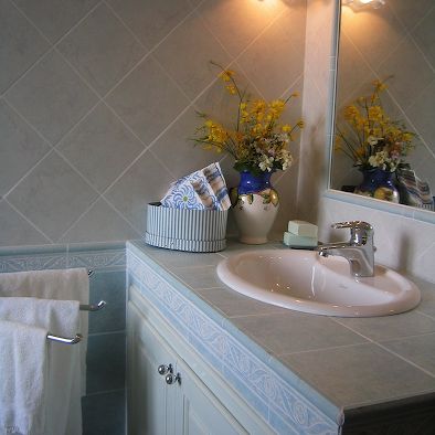

Имам почти същия проблем, последно се спряхме на бетонен плот, облепен с фаянс. Сега обаче се чудя какви вратички да измисля :?
Идеята ми е за нещо такова:

Аз съм за. Пластмасови вратички при някой производител на мебели за баня.

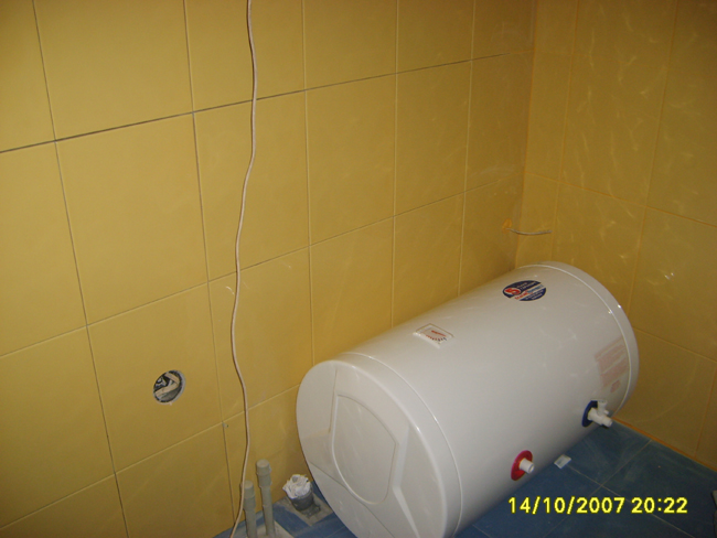

ТОВА Е МЯСТОТО ЗА ПЛОТА ОТДОЛУ ЩЕ СА БОЙЛЕРА И ПЕРАЛНЯТА
ТОВА Е МЯСТОТО ЗА ПЛОТА.1.80М
