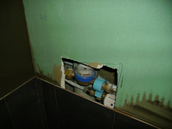

Почваме ремонта на банята от 20 този месец и нашия майстор каза, че ще скрие тръбите с итонг, като ще остави прозорец за водомерите. Та мисълта ми е оставеното място(около 50/40) ще бъде ли достатъчно при смяна на тръбите(панелка на 37г.).
Благодаря ви, предварително!

Според мен майстора или го мързи, или не е далновиден. Обикновено тръбите дефектират в бетона между етажите. Това налага къртене на бетона и смяна на тръбите. Според мен тази ниша трябва да се оформи с някаква подвижна /за да може лесно да се демонтира от място / стена. Примерно с ПВЦ платна. Даже и при смяна на водомер посочените размери на отвора ще са малки.
Аз съм против стабилна зидария.

Ами с риск, да стана досаден и да се повторя - влагоустойчивия гипс картон е перфектен за случая, а и се печели място. Вижте колко е дебела стената. А между другото ВИК-то е с полиетиленови тръби с алуминиева вложка.

моето мнение по въпроса , не съм експерт така че да не се приема като чиста монета , просто казвам аз как бих го направил.
да уточним само , тръбите (щранговете или другите) предстоят да се сменят така ли ?
ако е така то -
не бих сложил зидария , поне не на този етап , защото после може да ви се наложи да къртите пак цялата стена (или голяма част от нея) за да смените тръбите.
идеята със PVC плоскости е добра , но там няма да могат да се залепят плочки или нещо друго.
аз бих го направил със скеле (или там както му се вика) от профили за гипскартон , слагам гипскартона (това което е посочил мастерадмин) и лепя плочки (ако смяната на тръбите е в необозримото бъдеще) . Като се наложи бутам цялата стена (което с гипскартона едва ли е толкова трудно с един по-голям чук), сменям тръбите, слагам нова/и плоскост/и на мястото на счупените тъй като скелето за тях вече си го има и слагам същия модел плочки (запас който предвидливо съм си закупил когато съм купувал плочките за цялата баня).
Естествено трябва да се остави така наречената "ревизионна клапа/отвор" за водомерите, на който се слага капак , специализираните магазини имат бол капаци всЕкакви видове и чешити. :)

На тази стена стои мивката и шкавче с огледало(няма друго място за тях). Ще издържат ли ако е гипскартон? Извинявам се, ако въпросът ми е малко некомпетентен. :oops:
onion - специалист
проблема е във мивката , защото тя е по-тежка , но отзад , точно където трябва да се закрепи мивката се слага профил, за който се закрепва самата мивка през гипскартона , така реално мивката я носи профила , а не картона ...
