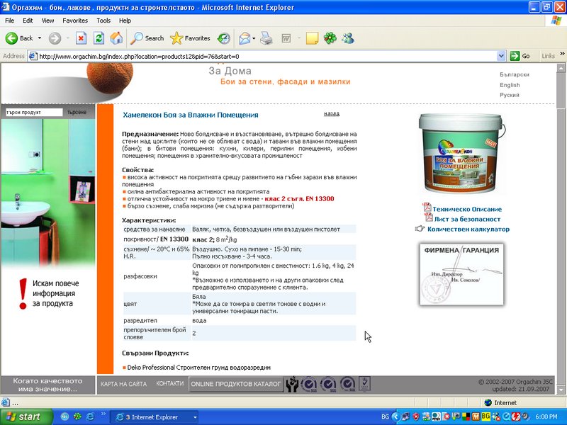

Цецо - специалист
И тази е подходяща.
ScreenShot003 (800 x 600).jpg (107.51 KиБ) Видяна 3118 пъти
