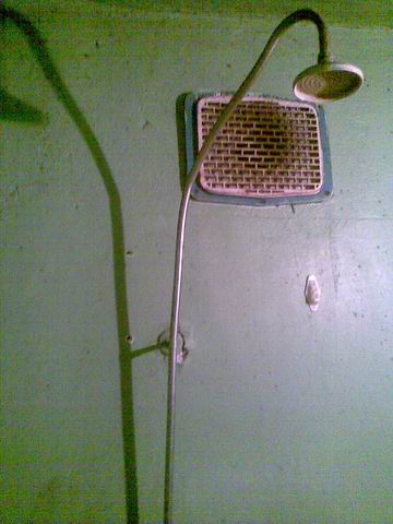

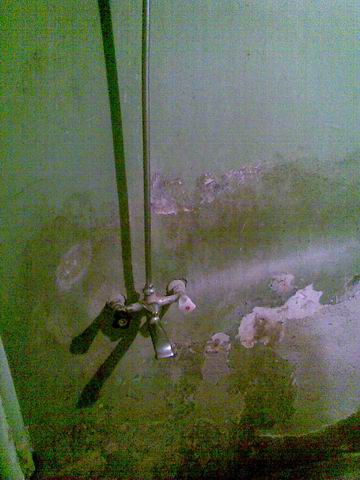

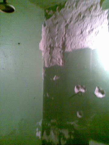

Здравейте, наскоро се сдобих с нов апартамент и почвам ремонт. най наложително е да се ремонтира банята бихте ли ме посъветвали какво да правя със стените ще слагам плочки и се чудя да къртя мазилката, да сложа гипс картон или както ме посъветва един познат да взема една тесла и да начукам стените, да шпакловам и да лепя плочките отгоре?

Rumen Iankov - специалист
От снимките май се вижда че под боята има шпакловка.Взимаш една тесла и с нея много бързо ще свалиш боята заедно с шпакловката.После мажеш стените с бороконтакт.Лепиш мрежа за изолация и после слагаш плочките. :)
да наистина има мазилка дебела около 4-5 см и мисля че точно така ше направя както казваш само на една от стените кадето минават тръбите за парното което не действа вече ще сложа гипскартон за да скрия тръбите.
А тръбите за вик минават на гърба на банята.От другата страна трябва да стая.Ако вече сте направили ремонта на стаята можете в банята да изидате 5см газебетон и там да скриете тръбите.
