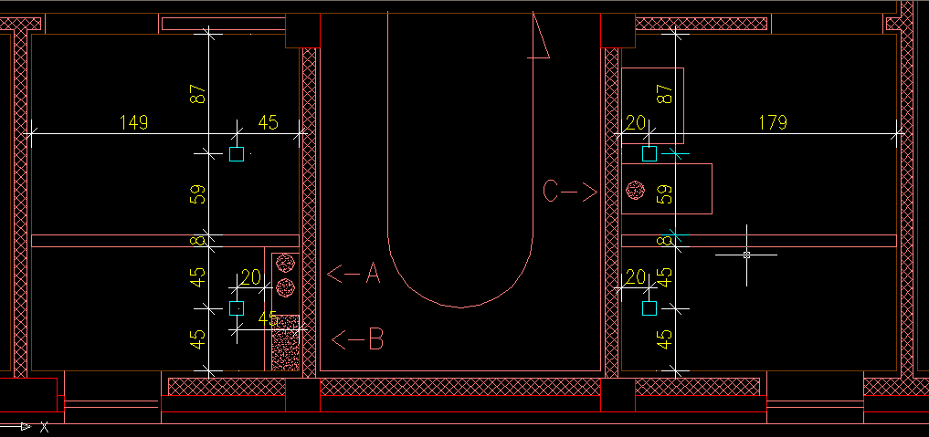

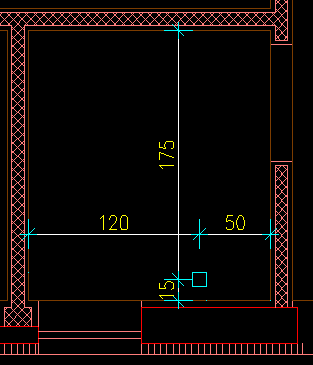

Или направо добавям идеите къде да са сифоните в баните. На големите бани има бордюр (ще го прави майстора с плочките, няма да е предварително готов) който да раздели банята на суха и мокра част. Наклоните ще са различни на 2те части. На малката баня всичко е мокра част.
Душовете са над сифоните. На 2те големи бани - централно над тях, на малката баня малко в страни от него (за да не се режат 5см парчета към далечната стена).
Някаква критика към разположението има ли?
