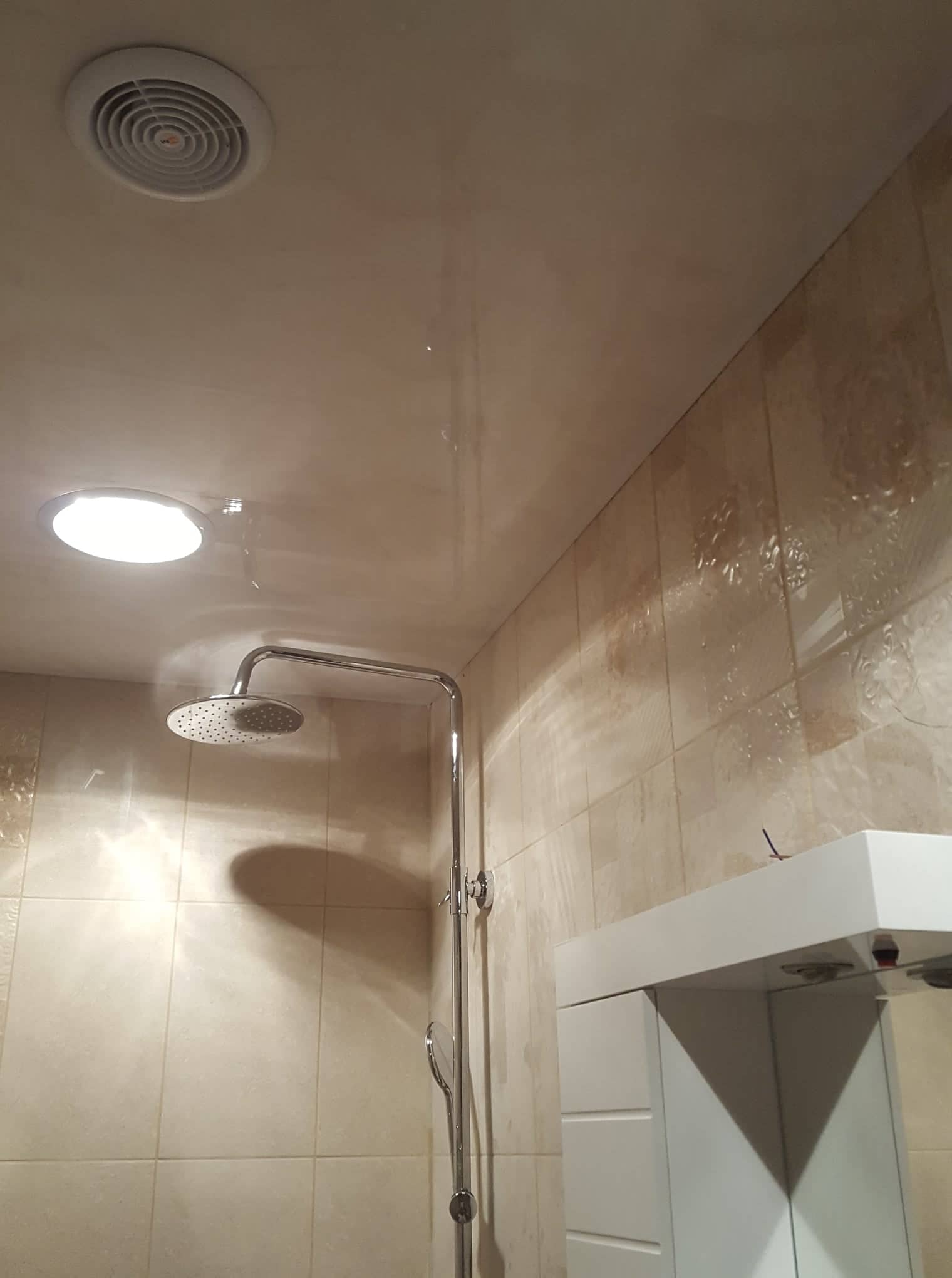

Здравейте, имам въпрос. След като е направен окачения таван и плочките са залепени и фугирани и не е пуснат кабел за осветление на горен шкаф, има ли начин да се свъже някак лампата?Бнята е завършена и майстора и съпруга ми казха,че няма как .Аз все пак настоях да се пусне кабел от вентилатора и сега имам изолран кабел в окачения таван.
kozl - майстор
При заложен кабел в окачения таван няма как да се пропусне премахване на 2 плочки и след това да се залепват нови, за да не се вижда кабела.
Ако не ви се махат плочки и сакате невидим кабел - акумулаторна батерия 12V (2 бр.) + LED крушка и зарядно за батериите. И малко доработка в шкафа за бърза подмяна на батериите.

Аз тоя филм го играх, но окабеляването ми беше в тръби и го направих през стената на съседната стая.. При вас може да стане без къртене на плочките само с външно полагане на кабела или в кабелен канал.. :idea: :drinkers:

Ток може да се вземе от някоя от луните в тавана. А кабела да се пусне от тавана до шкафа в кабелен канал пред плочните.

На снимката гледам някаква луничка и предположих, че е с крушка за 12V и вероятно LED, защото такива по-сериозни изпълнения до сега съм срещал. Като примерно на наш полиестерен шкаф в баня пъроначално бяха халогенни крушки в мебелни луни, които стопиха пластмасата на горния плот.
Сега ползвам LED крушки на 12V за лунички. Все още се предлагат по магазините. Според драйвера някои работят в по-широк диапазон на напрежение, но на 5 волта не съм се сетил до сега да ги пробвам.
Такава ли е идеята с 5 V или с някакво LED за такова напрежение?
Но примерно, фенерче от Лидъл със зарадно с батерия + допълнителна батерия 4Аh и пригаждане за захранване на луничката :?
