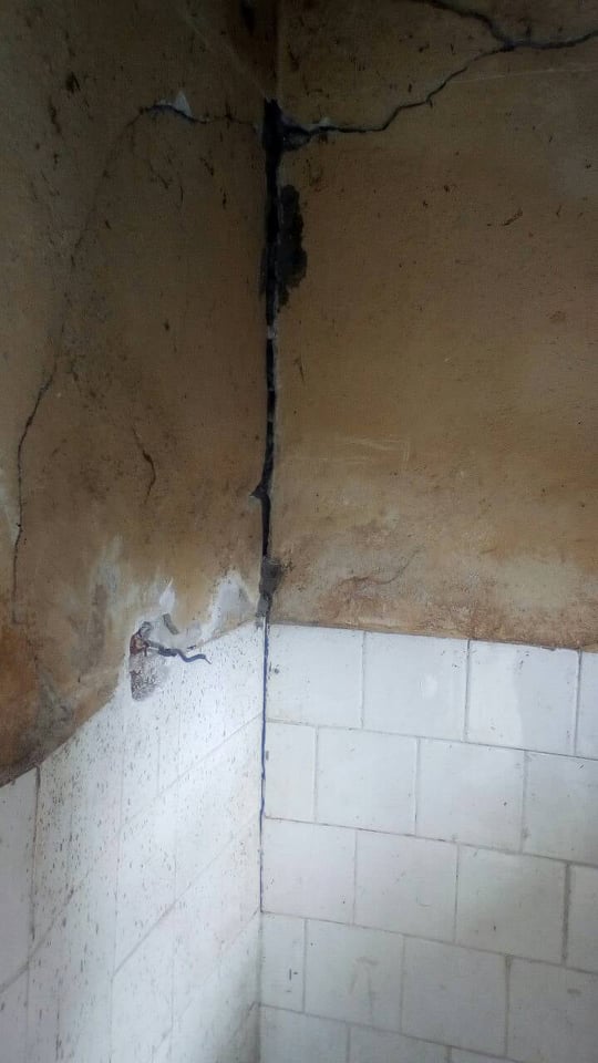

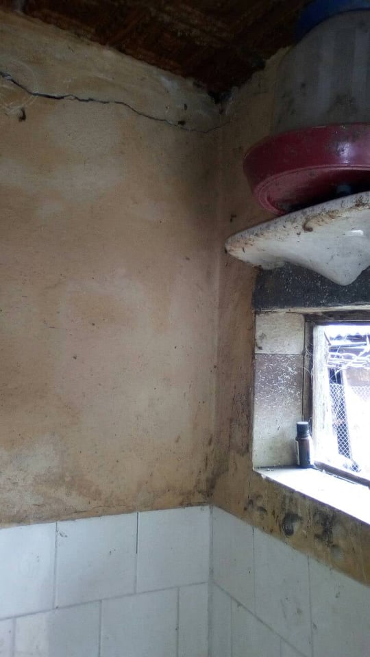

Здравейте,имам проблем с една пристройка към къща която се изпозва за баня и тоалетна.Изглежда няма стабилни основи,защото се е оделила от къщата около 3 см.и с напукани стени.Въпроса ми е може да се укрепи да не пропада.От горе е правена дебела бетонна плоча и според мен е много тежка и затова пропада.Приемам всякакви въпроси и критики.Благодаря. :? :? :?

Благодаря за бързите отговори.Възможно и канализацията да пропуска някъде,но банята не е ползвана с години(около 20 г.) Сега искам да я възтановя.Според мен трябва да се направи бетонен пояс и ако е възможно да се подкопае и да се набие бетон под зидарията.Проблема е че не знам дали изобщо има някаква бетонна основа.Но ще се правят допълнителна канализация така,че ще се копае много и ще се видят нещата как са.Ще радвам за още съвети.Благодаря. :? :? :? П.П Ще ми се да направя и една бетонна колона да се подпре тежката плоча отгоре там където е пропаднало най много.Просто искам съвет как да се изпълни този ремонт. :?

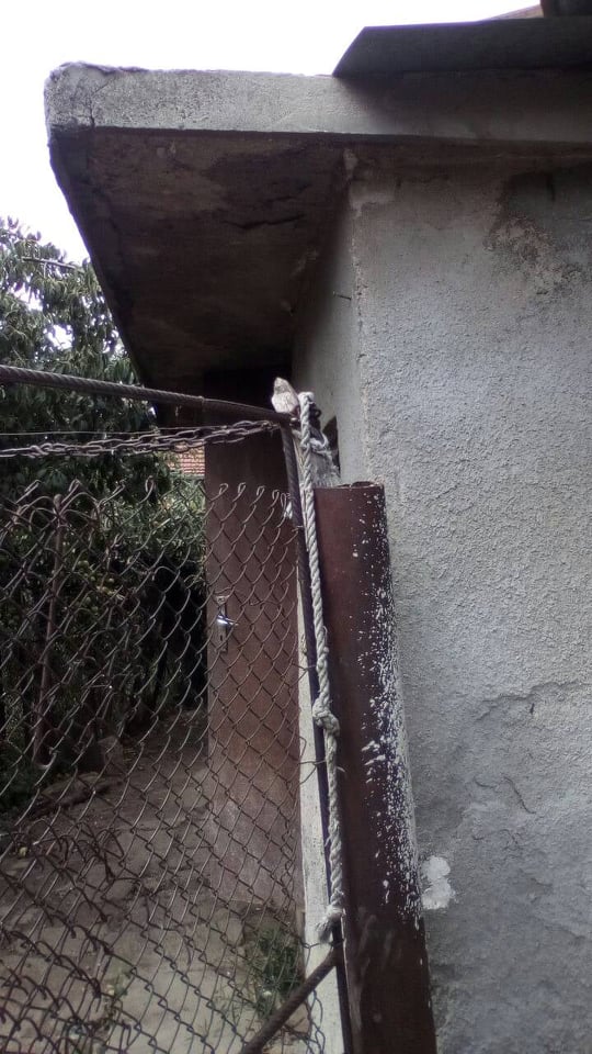

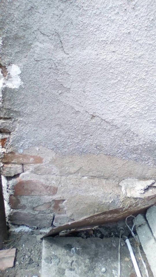

Eто малко снимки.Ясно се вижда от лявата страна пукнатината. На първата снимка се виждат тухлите долу почти до земята дали има основа,трябва да се копае.Вижда се и плочата отгоре.Аз мисля да и сложа една колона.Това е за сега.

То има две колони,но са от другата страна където плочата се явява като навес.Както на снимката се вижда другата част на плочата се крепи само на пристройката.И за това е подала (не знам това е моето мнение). :?
