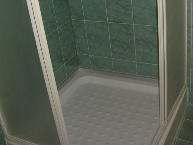

Здравейте :)
Имам нужда от съвет. Монтирахме душ коритото, ъглово е, и остана процеп между него и стените. Някъде 3-5мм. Та въпроса ми е с какво може да го запълним така че да не се събира вода и мръсотия?
Питах в един магазин казаха, че цимента няма да държи, щял да се напука, другото което се сетихме е силикон, но пък процепа е дълбок и незнам дали това би било вариант и как.
Благодаря!

Аз си сложих плъзгаща алуминиева врата. Процепа, който също е около 5mm го запълних с фугираща смес на церезит. Предполагам и при теб ще стане. Не съм сигурен обаче ако коритото мърда дали тогава е удачно.
larana - напреднал
Мммм, то пък било пластмасово. Запълването с твърди материали отпада според мен.
коритото е керамично, не е пластмасово.

Запълваш със санитарен силикон,след това слагаш водобранни лайсни отгоре.За да не ти пада силикона първо сложи нещо под нивото на ваната..например гумен маркуч или нещо подобно което е с необходимата ширина

Благодаря на отзовалите се :)
Ще докладвам като запълним дупката :-D
