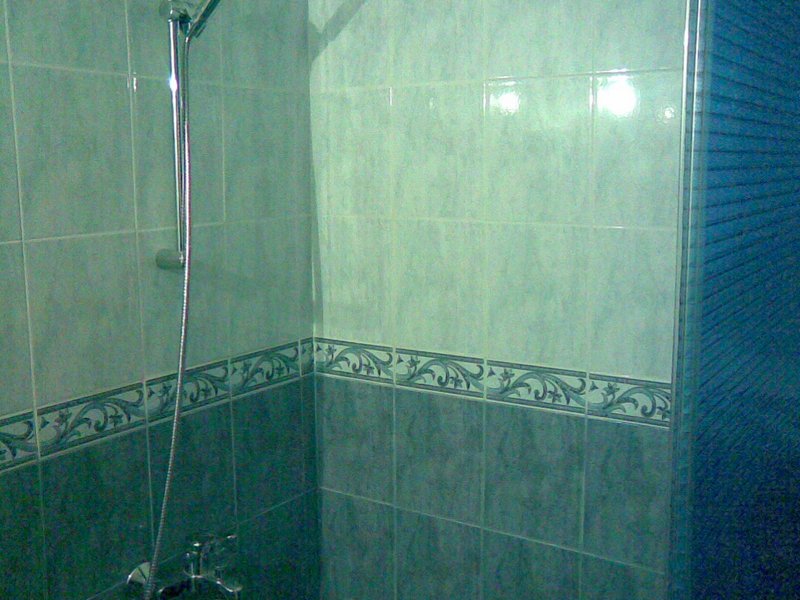

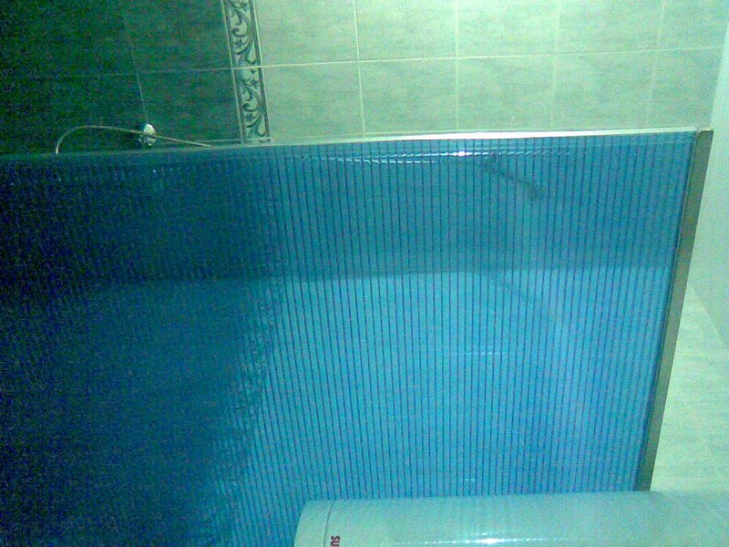

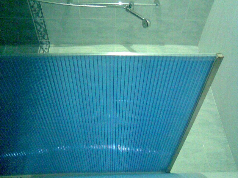

Значи искам да си отделя душа от тоалетната чиния,но не искам душ кабина.Намерих поликарбонатна плоскост височина 2.1м на ширина 1м и дебелина 8мм.Търся идеи как да я захвана за пода и за стената,не искам с пвц профил защото ще дойне скъпичко.

Предполагам поликарбоната не е плътен, а от този двуслойния с каналите.
Тогава - как ще ги пазите каналите от прах, вода и мърсотия?
Самият поликарбонат (8мм) не е достаъчно здрав за "точково" захващане.
Извод - добре е да се сложи някаква рамка, а каналите да се херметизират (фирмите за поликарбонат продават специални лепенки за целта).
Ако намерите парички за лайсна "направи си сам" сигурно ще е добре да намалите малко височината, за да вземете 1 пръчка (обикновено са 6м.)

Какво стана направи ли паравана ? И как го захвана за стените ? благодаря предварително.

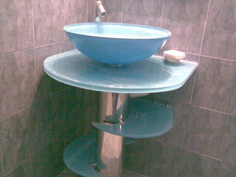

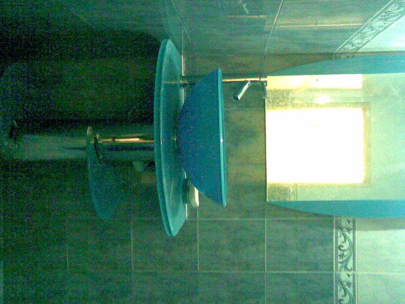

ето и някои снимки на паравана и мивката
