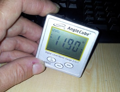

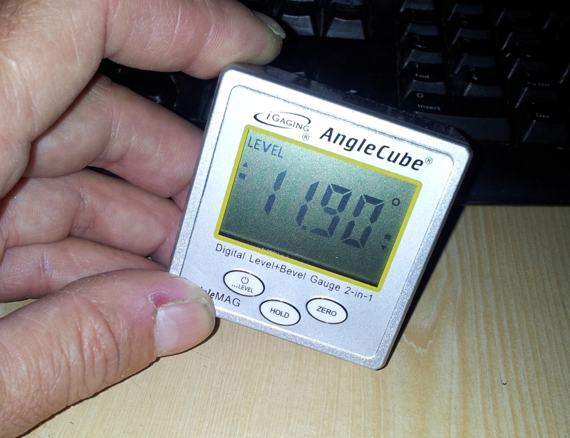

Ремонтирам си банята и почти стигнах до пода. Някой има ли представа колко долу горе трябва да е наклона към сифона, обаче в градуси? Питам, защото освен нивела смятам от време на време да си помагам и с това нещо, а то показва само в градуси.

Пък и смятам , че е много по-лесно и точно, ако нямаш специален нивелир за наклони , отколкото "на око" да преценяваш къде приблизително трябва да ти е балончето за определен наклон!
Велси , определи си наклона,предварително с класически нивелир - сложи му 1см. подложка за всеки процент наклон на 1м от единия край на нивелира и сложи тази джаджа отгоре и виж какво показва
Така и вероятността от грешки в изчисленията ще е елиминирана!

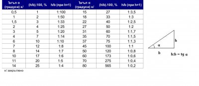

Колко трябва да е наклона принципно в някакви мерни единици ?
Иначе 1см на 1м дава ъгъл 0,57294 градуса.

Наклоните се изразяват по три начина:
- като пропорция (h:b) - чрез съотношението между вертикалната проекция (h) на линията на наклона, приета за единица, и хоризонталната проекция (b) на същата линия - например 1:10, 1:5, 1:2,5, 1:0,5 и т.н.;
- чрез процента за същото съотношение (h:b).100 - 20%, 50%, 100%, 140% и т.н. или чрез тангенса на ъгъла при наклона (например 0,20, 0,50, 1,0 и т.н.);
- чрез вътрешния ъгъл на наклона а в градуси (5°, 26°35' и т.н.).
