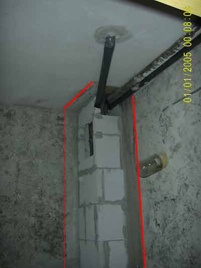

какво да мислите за обличане на тръбата за мръсния канал с блокчета от 5 см Итонг. Какъв друг вариант има - може ли с гипсокартон или директно с мазилка, знам ли.
Тръбата е пластмасова, ще се облепи после с плочки на ъгъл и не знам какво да сложа за да стоят здраво. Струва ми се че ще изглежда много по-голяма с Итонг-а.
П.С. става въпрос за вертикалната тръба за мръсния канал която минава в единия ъгъл на банята

аз мойта така съм я правил с газобетон.даже го рязах на 2.5 см за да е по-тясен.а за гипсокартона съм против.замазка директно върху ПВЦ-то няма да хване.

с трион :wink: и първо от едната страна после от другата и внимаваш дане се счупи,и тази назъбената страна дето си я рязал я обръщаш да гледа към тръбата.а за правия ъгъл е достатъчно да използваш нивелир

А ако си на първия етаж моето предложение ,пак итонг защото доста се чуват падащи л.,...а
И аз съм на първи етаж ,от опит знам :lol: :lol: :lol:
аз ти показвам че с итонг спестих около 15-20 см от едната страна,защото старата шахта беше огромна
