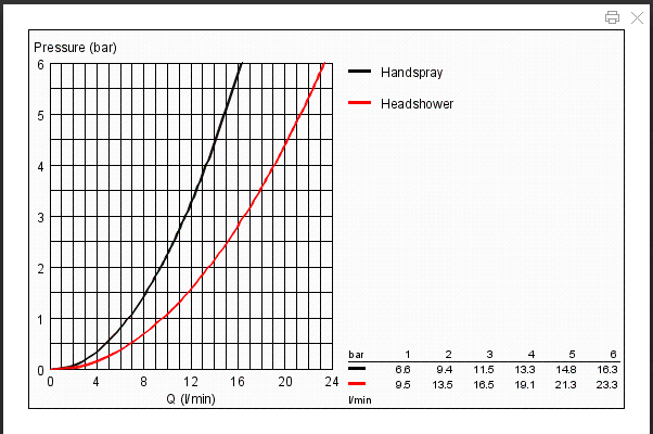

За GROHE Euphoria System 150
Диаграма на разхода на водата спрямо налягането. -
grohe diagram.png (21.15 KиБ) Видяна 6028 пъти
За линеен сифон Meander - не съм го виждал на живо, българските сифони надали изобщо имат инфо за дебита... На танушев се справя с 20 литра в минута/ ако наклона е правилен, и няма много завои до вертикальния щранг/.
В такъв случай какъв сифон бихте ми препоръчали? Според характеристиката на този който ви изпратих - 50l/min... Нямам си и идея това като дебит много ли е за такъв сифон...
