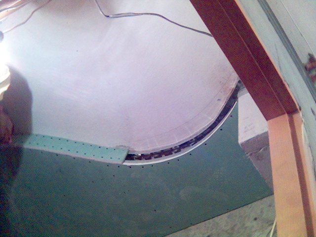

Направих си ей този окачен таван в банята.Мога ли да шпакловам с гипс или трябва циментова шпакловка

Лично аз не съм. Но аз бих го шпакловал с гипс спокойно. Ти така или иначе ще го запечаташ с латекс вероятно пък и все пак няма да поливаш после тавана с вода.
Palawnik - специалист
Според мен няма нужда от други шпакловки освен тези за оправяне на ръбовете и кривините. След това слагаш латекс (или каквото си решил). 7 години ползвах баня със стена от картон на която от половината на горе имаше само латекс и то само „една ръка”. Нямаше никакъв проблем.
Ако ти се имаш пари за трошене и имаш време за губене слагай гипсова шпакловка, но според мен няма нужда.
nerizamf - напреднал
Предлагам ти хидрофобна шпакловка на Knauf - Hydrofugenfuller, на цвят е зелена и е предназначена точно за такива случаи.

Шпакловай с фФасаден Колоркит. 9 лева е 5 килограма, който ще ти стигне за 3 такива тавана. И на това ако му се вика трошене на пари :lol:
Profi Stroi - специалист
Time2Burn написа:
Е за какво
Шпакловай си спокойно с сатен на Кнауф
Широко разпространен
Достатъчно е после да минеш с латекс за баня или мокри помещения не се уточнява марка -разликата от обикновенния като сена е 2-3 лева
