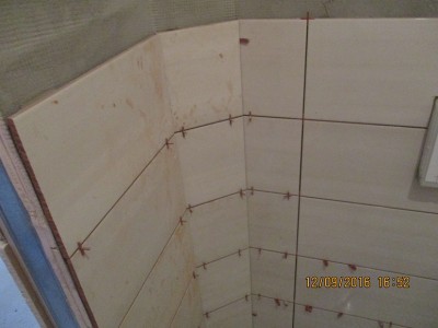

Здравейте.
Искам да Ви попитам като по компетентни отностно лепенето на фаянс.
Ясно ми е, че ъглите трябва да бъдат под прав ъгъл, но направих едната стена с два тъпи ъгъла.
Бихте ли ми дали идея как мога да залепя фаянса покрай тези ъгли?
Благодаря Ви много!
Ето и снимка за да добиете представа:
ИзображениеIMG_7783 by papalin4o a.k.a Pavlin Ivanov, on Flickr
ИзображениеIMG_7782 by papalin4o a.k.a Pavlin Ivanov, on Flickr
jekasus - майстор
Зависи как ще легнат размерите на плочки с размерите на стената.
По-лесния вариант - фабричната фуга на ъгъла.
По-трудния - режеш плочката на ъгъла.
ivo_steel - специалист
Скосяваш застъпващата плочка със шлайфа от задната страна и нямаш грижи ! Иначе ще се образува голяма фуга в ъгъла .

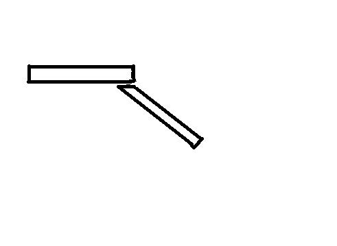

Нищо не скосяваш, защото задните ръбове не се допират [-X
jekasus - майстор
ulieliadi написа:
Това е един от варианти на ъгъл на рязаните плочки, не фабричния край, просто забравих за него :-D
Image 33.png (5.4 KиБ) Видяна 4533 пъти

рашкета - специалист
Всички сте прави ама по малко. Първо има два тъпи ъгъла и аз бих срещнал(без никакво запиляване отзад) заводската страна на плочките на по-виждащите се стени до вратата. На другия край дето ще е мивката както е казал Джеки като пилената(и рязана) плочка задължително трябва да е тая на голямата стена.........дано сте ме разбрали.......
