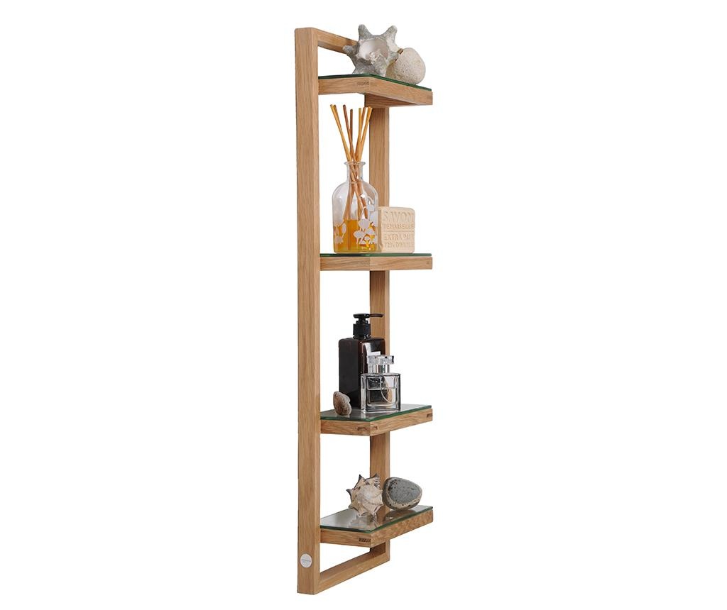

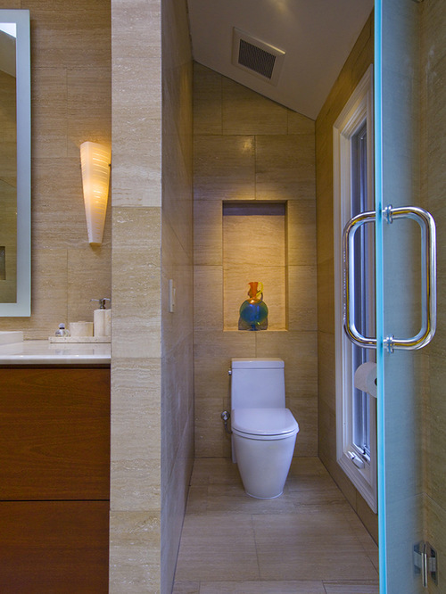

Сестра ми е под наем и в банята са оставили една ниша над вградената структура, подобна на снимката долу, но не са сложили рафтове. Съответно бях помолен да измисля как да се сложат рафтове без да се дупчи (не позволяват хазяите).

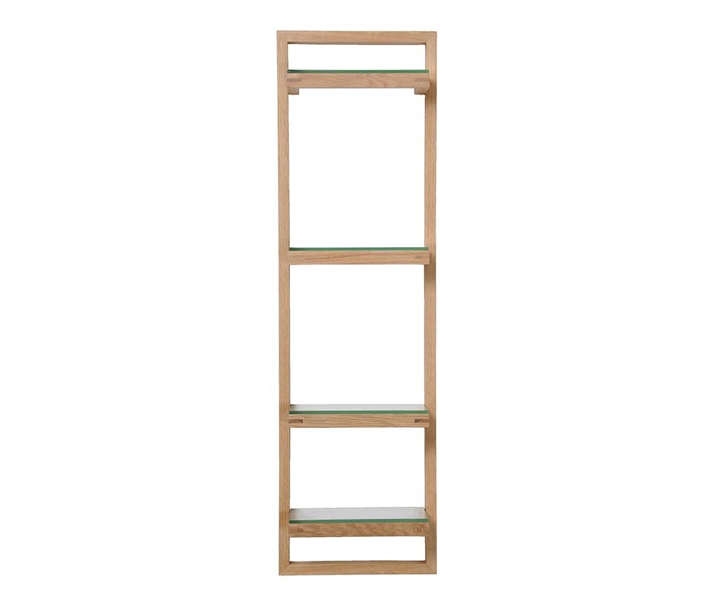

На мен първоначално ми дойде идеята директно за нещо като мини-библиотекча с 4 крака, която само в горната част да се залепи към плочките за по-сигурно (или да се ползват вендузки, плочките са глазирани), но след това намерих една снимка на нещо подобно, но доста по-елегантно и май се реших да го правя него :D

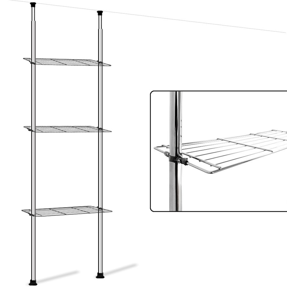

Сега, идеята ми е следната - с голяма рамка отзад или не, искам да поставя подобни дървени рафтове със стъклени/акрилни плотове. Замислих се дали не мога да ги хвана на принципа на телескопичните лостовете за набиране, които се слагат в касата на вратата (прикачил съм снимка на нещо подобно, но с вертикално хващане). Тъй като рафтчетата ще представляват реално рамка с формата на буквата П и стъкло отгоре, под стъклото няма да е проблем да сложа 2 малки телескопа. След това се замислих дали пък не мога да сложа директно крачета на винт в самите рамки, подобни на тези, които стоят в предната част на хладилниците и пералните за нивелиране и по този начин да ги натегна (тогава буквата П ще трябва да се затвори и да стане правоъгълна рамка).
Дали някъде се продават такива готови решения - крачета или по-малки телескопи и изобщо звучи ли резонно идеята или прекалено много се усложняват нещата? Нещо нямам вяра на лепило между дърво и глазирана плочка...
infomar
http://promo-zona.com/product/%D1%82%D0 ... enko-5820/
Телескопична ъглова етажерка за баня Wenko Easy
https://bauhaus.bg/etazherka-za-banya-a ... eskopichna
Разтегателна ъглова етажерка за баня
http://shop.gamaelit.bg/images/uploads/ ... 5686_1.jpg
Телескопична етажерка за баня на 4 нива
https://www.enikom-m.com/bg/product/0/t ... 39_65.html
