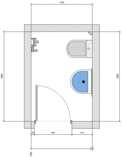

ето че стигнахме до ремонт на нашата баня. Майстора вика - от малка баня чудеса не можем да направим. А ние пък искаме чудеса май.
Ще ни се да не се мокри цялото помещение затова имаме някаква идея да отделим душа в дъното на помещението. Не искаме много много да е душ кабина, влизахме в такива и ни се струват доста неудобни, а и поддръжката май не е лесна. Мислим за нещо със стъклени врати или завеса.
Първият план е сегашното положение преди ремонта. Неудобно ни е защото цялото помещение е постоянно мокро, също така душа пръска и директно върху тоалетната чиния ...

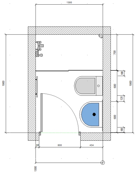

Втората скица не ни е много по сърце - както писах не ни се иска да е душ кабина, може да е само корито или прагче пак със завеса. Поне завесите са евтини и се сменят лесно.

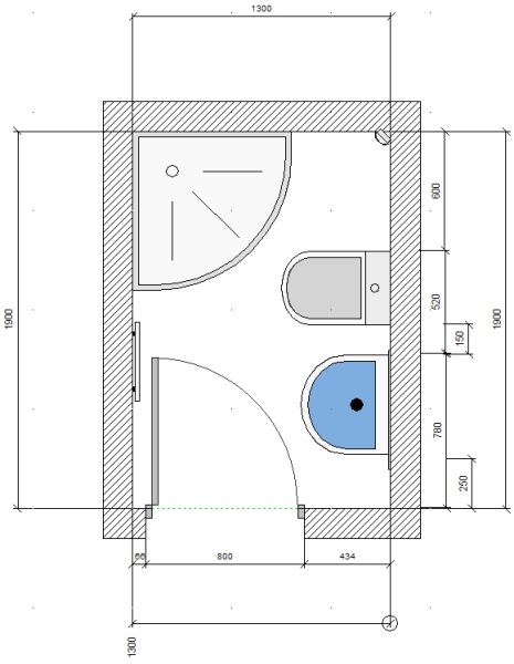

Най-много ни се иска де стане това дето е на последния план, но изглежда сякаш неудобен за ползването на мивката. Душа е разделен със завеса или плъзгащи врати. Зад вратата има лира на ток. Това в ъгъла срещу душа вдясно е мръсната канализация, малко сме попреместили тоалетната чиния. Може би ще отделим с прагче от там където е душа. Основното ни притеснение е че като се отвори вратата и пречи, някак си не е удобно май за мивката. Дали е добре да се обърне вратата навън, май не се препоръчва за бани.
Всякакви съвети, идеи и помощ са добре дошли, много сме разочаровани в момента, като правим плановете всичко изглежда добре, но като влезем в баничката и като видим че няма място да се обърнеш ни се доплаква :(
Така ни се иска, въпреки че май за нищо няма място.
Вариант в ъгъла да е мократа част
Разположението преди ремонта

а защо не си сложите само корито от душкабина и отгоре пак да си е завеса по диагонал :?

а има ли възможност да се обърне вратата. така ви губи много място.

@Osiris - За завеса по диагонал не бях се замислял, мислех си ако сложим корито за завеса като част от кръг дето да върви точно по коритото, иначе ако е по диагонал няма ли да пръска много извън коритото.
@galia_ - Ами май ще я сменяме така или иначе вратата, може да измислим нещо за обръщане, ама по принцип май не препоръчват да се отварят на вън, това също ми беше едно от питанията по-долу. Освен това ще стане малко неудобно в тясното коридорче ако се отваря вратата навън ама то пък не може всичко да е наред в това тясното пространство ...
Ако смените вратата с плъзгане тогава решаваш проблема.

Трябва да видя дали вдясно има 80 сантиметра, защото вляво е коридора. Не съм запознат с тия екстри, явно трябва да се пробие в стената за да влиза, не става ли така една пролука където влиза вратата дето не може да се изчисти ? Мога ли да видя някъде в София готова такава врата ?

Отворете вратата навън и сложете душа на стената срещу вратата. Така няма да ви е тясно докато се къпете.
Естествено третия вариант е напълно изпълним! Просто ще отделите повечко средства за смяна на вратата :), а ако решите стъклен параван да сложите, ще стане супер модерна баня. Мдам. :)
Emerald - модератор
Е как така душа на стената срещу вратата бе Галски? Така си намаляват многократно пространството на къпане. В най-честия случай ще се налага къпане с лице срещу вратата на душ-кабината, а значи, опряно стъкло в носа. :lol: И душа ще облива по-скоро стъклото отколкото човека. Добре си е душа на по-късата страна. :?

Я пробвай на 70см да си вдигнеш ръцете да измиеш косата ;) и да имаш стъклена преграда или завеса! Или ще се миеш с едната ръка :lol: Моля, моля, трябват ти поне 80см, като това е минимума за що годе някакво къпане! И в случая наистина е по-добре душа да е както съм дала идеята. Нищо няма да му има на стъклото. От личен опит го казвам, пък който иска да слуша :)
Най-лесно е да се завре човек в една душ кабина 80см на 80см и да види как е там, пък да си направи сметка за още по-тясно!
Човешкото тяло в общи линии се асоциира в план с правоъгълник 30см. на 60см. като при вдигнати или сгънати ръце за къпане/миене става на 90см. Така че... кой ли е прав :-D
