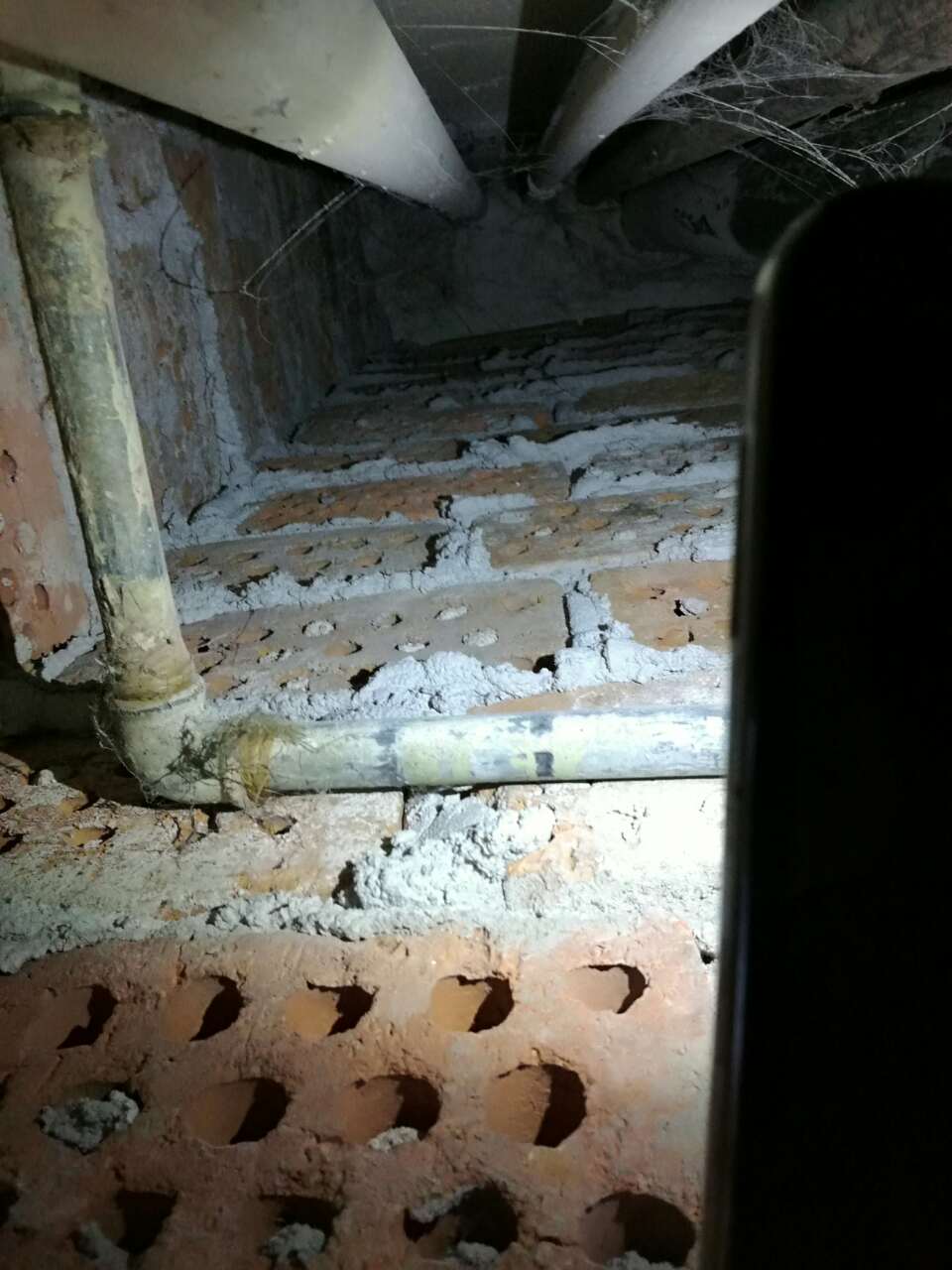

Здравейте, изчетох всички мнения за монтаж на бойлери от различен тип и на различни местоположения но никъде не срещнах условия за монтаж подобни на моите.Затова реших да опиша ситуацията за да събера полезни мнения и съвети.
Особеностите при мен са такива че, мястото на монтажа на бойлера (80л. Теси вертикален), е определено да бъде върху стена която, е изградена от тухла единичка решетъчна (на дупки) която е зидана на "паянта" (тоест не е с широката част надолу а е обърната),след това има плочки лепени с цемент навремето и следващ слой плочка върху плочка.Самата стена играе ролята на куфар който прикрива централните ВиК щрангове.
Въпросът ми е по-скоро не как да плача бойлера защото крепежни елементи има какви ли не, а дали самата стена ще издържи товара който бойлера ще окаже в последствие.
Прилагам и снимка от вътрешната стена на стената за да добиете някаква визуална представа.

Ами ако имаш достъп до задната страна (както изглежда) си лесен : слагаш шпилка, а отзад подлагаш някакъв винкел, профил или каквото ти падне за да разсейва тежестта върху повече тухли и така.... визирам собственият бойлер със серпентина - 100 литра, висящ на подобна долнопробна стена, при това зидани от някой....дето е виждал това на снимка. Проблеми досега не съм видял... едва ли е издържано откъм техническа гледна точка, но откъм практическа се получава в общият случай.... :rock:
Zdrav4i - напреднал
Благодаря ти за отговора.Аз също съм на мнение че вертикално насочен товар би трябвало да издържи подобен вид стена.Ако окачването е добре изпълнено.Подготвил съм същия начин на окачване който ти коментира, П образен профил с шпилка и две гайки.Дължината на П образният профил толкова колкото ми позволява ревизията за проникване и поставяне предполагам около 80см дължина.
