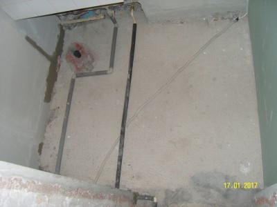

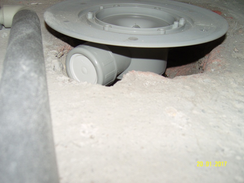

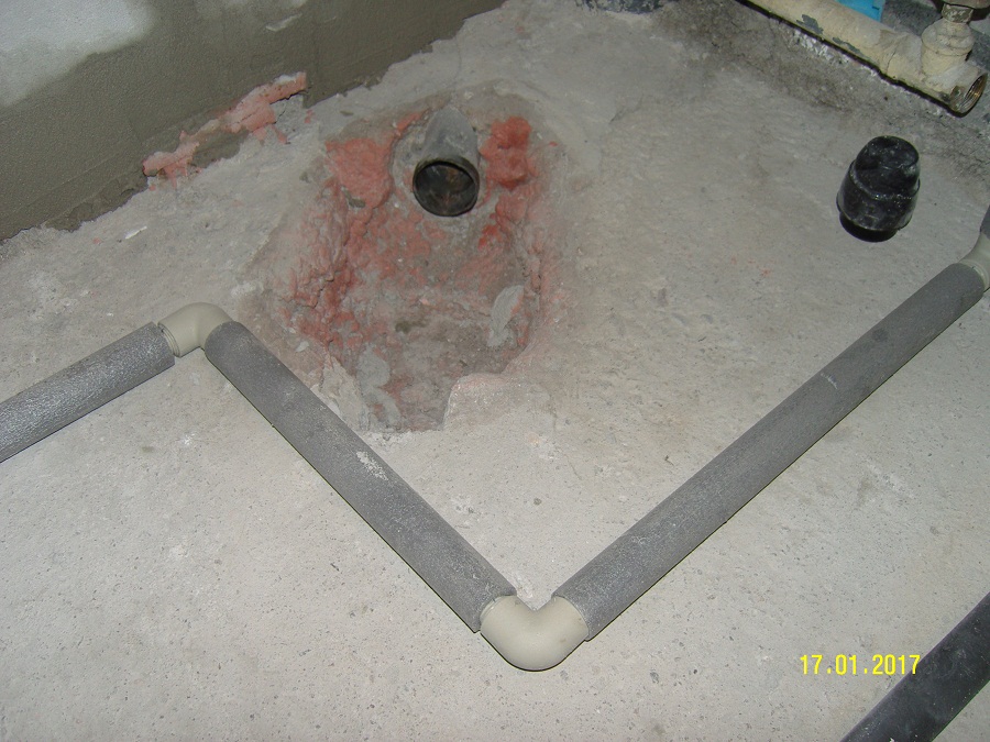

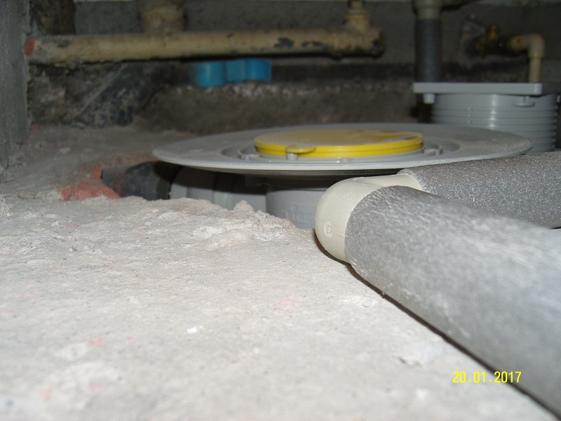

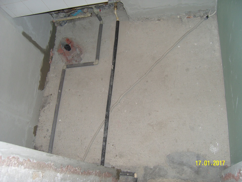

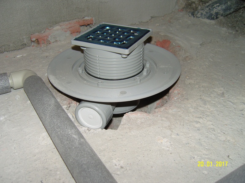

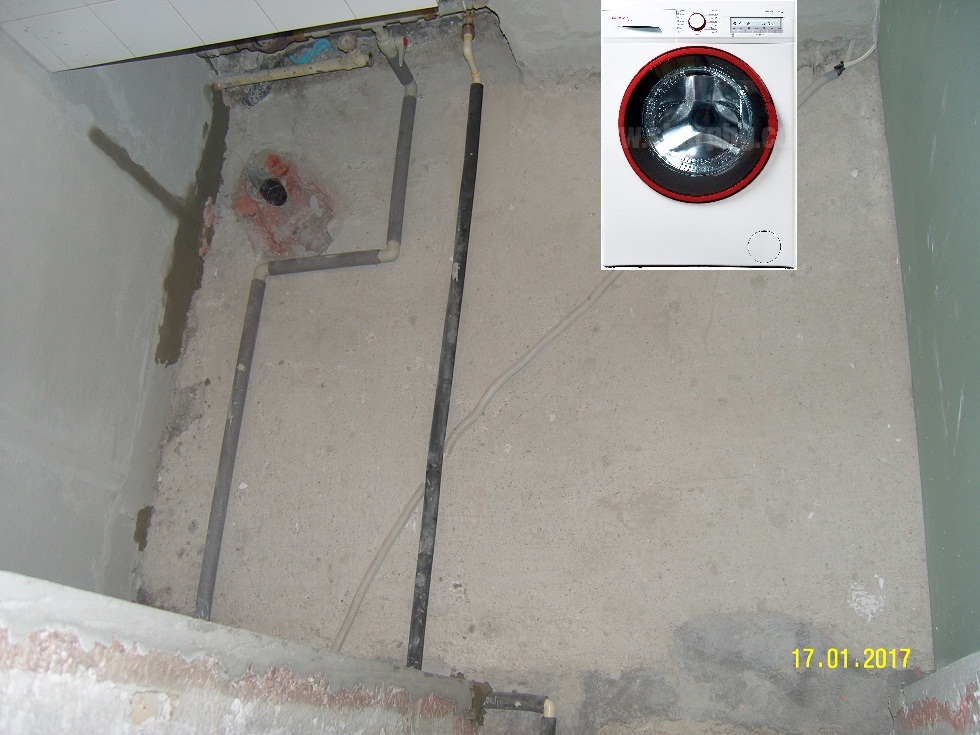

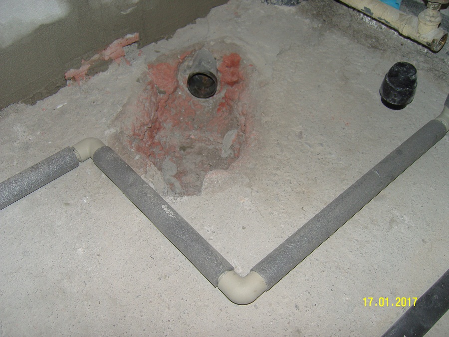

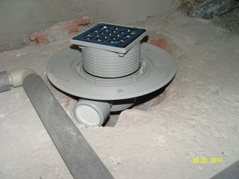

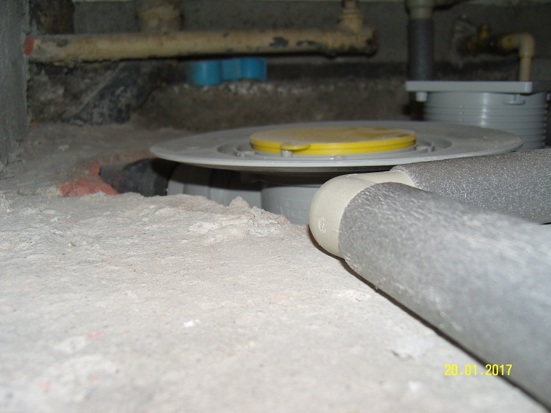

Захванах се с ремонта на "мокрото помещение" изкъртих почти всичко старо като оставих само една отлята мифка , пуснах водопровод, извадих стария чугунен сифон и сложих нов ,измазах стените идеално право с вароциментова мазилка на Баумит MPI 25 и така дойде ред и на замазката . Тъй като мокрото помещение временно ще се ползва и за баня докато ремонтирам основната баня ,няма да е лошо да се дадат наклони към сифона ,но тук запецнах и ми трябва малко акъл за да продължа правилно

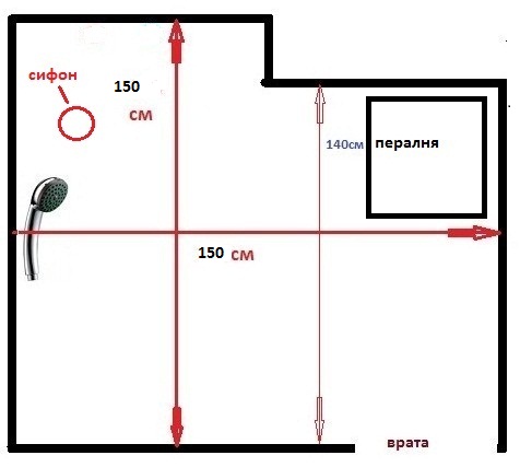

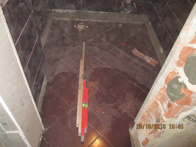

А ето така изглежда помещението погледнато от вратата - идеята ми е - там където е пералнята замазката и съответно плочките да са равни т.е. да няма наклон ? За да олекотя и изолирам дали ще е добре да положа 2см фибран и върху него да направя замазката. Ако не се справя с наклоните правя я равна и дано водата да си намери сифона

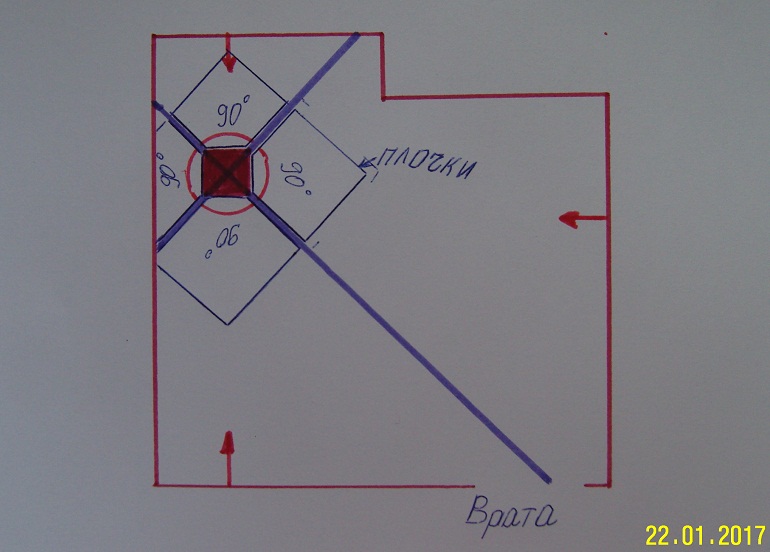

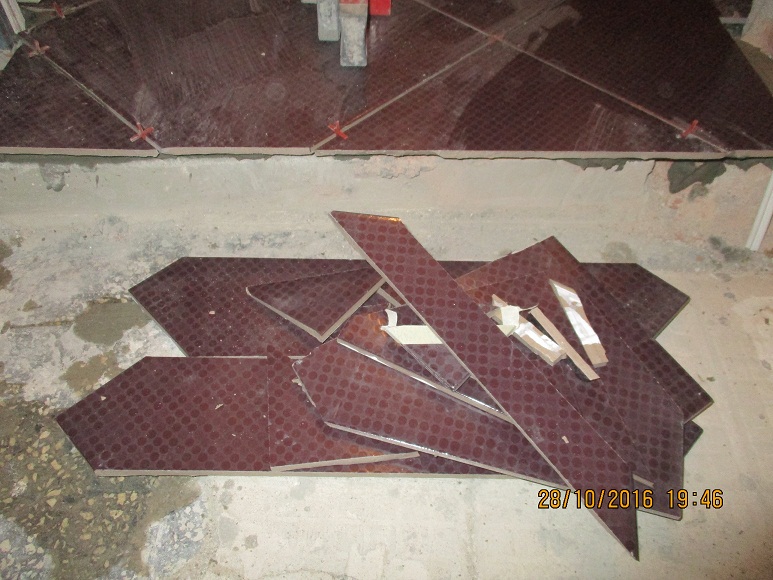

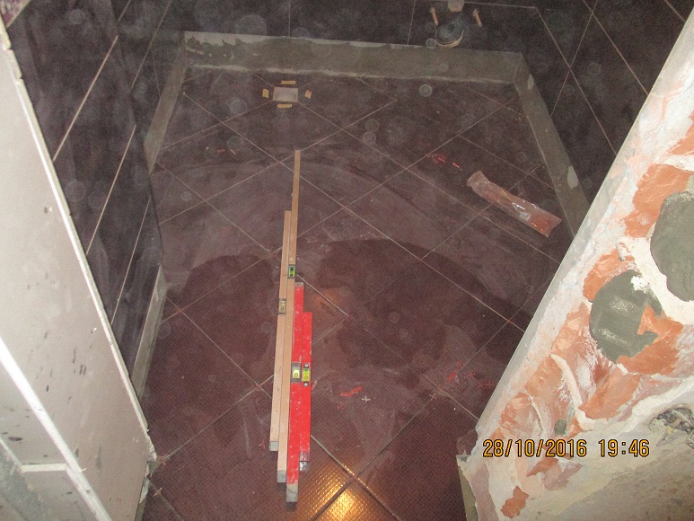

maxuel82 написа:На първата скица съм я нарисувал къде ще е , но ето пакРедиш както искаш -само фирата е повече.Почваш от сифона и затова е по добре сифона да е по в средата.Ако е много дебело може и фибран_лепни го с тераколпо красиво е ако плочките са наредени диагонално ,но все пак зависи дали е приемливо в моя случай !! Иначе смятам ако е възможно да ги редя по диагонал
jekasus
- Мнения: 7831
4799inpl64 написа:само фирата е повече.Затова трябва сифона да е наместен спрямо размерите на плочките и периметъра на помещението, а не просто намушкан в тръбата. Тогава и фирата е малка. Правоъголно редене изглежда добре само в правоъгълни помещения
Като гледам сифона, нямаш място за фибран и дебела замазка.
Моята пералня стои на постамент, висок около 50 см и не се гъзя, когато я зареждам.

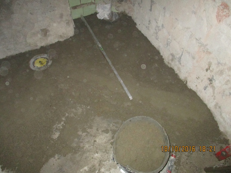

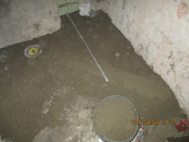

Замазката ще е около 4см при сифона и 5 по краищата .понеже помещението не е голямо мисля да ползвам готовата замазка на Бумит Солидо 225 . плочките ще редя диагонално ,защото на едната стена нямам прав ъгъл . Понеже ф50 тръбата е вкопана в бетона преместването на сифона предполагаше много къртене и затова сифона ще си е там където си е бил винаги

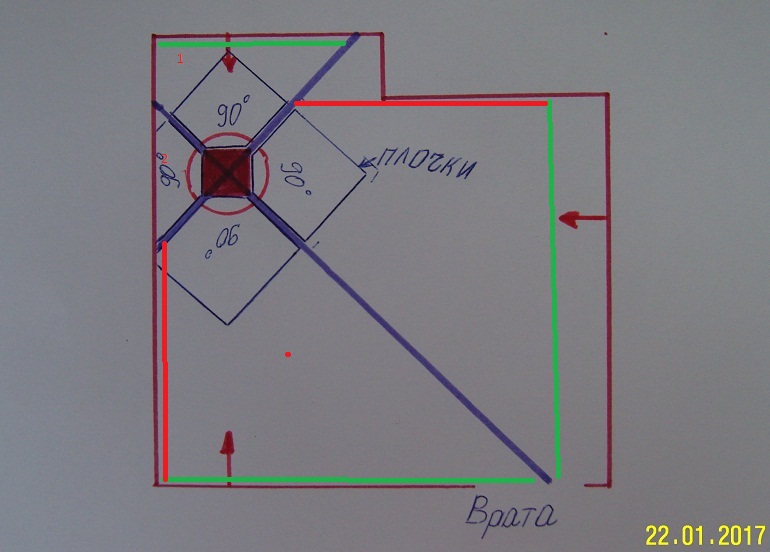

. Замазката трябва да е с наклони към сифона - това е ясно ,но как да си пусна "майките" -това не ми е ясно
не мога да го осмисля

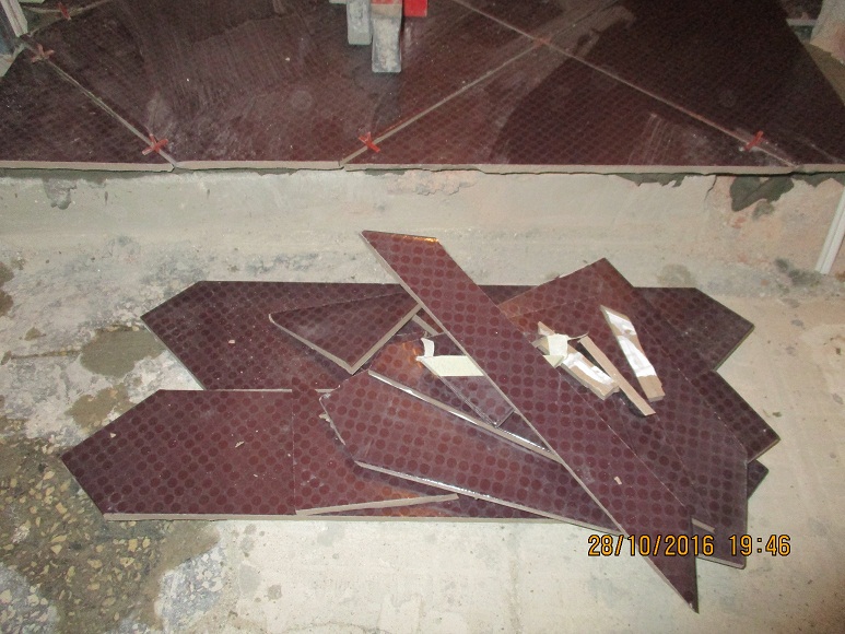

Ето така би трябвало да е според мен ,но пуснати по този начин "майките" как ще водя мастара
jekasus
- Мнения: 7831
PIP написа: Положи смес около сифона и след това до всички стени изкарай на едно ниво (по-високо) десетина см кант и си готов с майките.Основната грешка на замазкаджиите в новото строителство.
При такова изпълнение плочките към вратата ще дойдат на пълнеж около 2 см.
PIP написа: Изглежда аз съм единствения, който не понася плочки по диагонал.Описал съм горе, "клин" покрай стени е много по-грозен...
