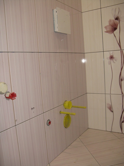

  • с доста забавяне от независещи от мен причини, и най вече, че нямам голям зор, на път съм да довърша една много лимитирана етажна баня. в тази връзка ще имам няколко уточняващи въпроса, ето и първите:
    1. опитах с пилен ръб. мисля че стана добре, и въпроса ми е относно фугирането на въпросния ръб. как точно да стане? обичайния метод с избърсване с гъба няма ли да изкопае фугината от фугата? или да използвам за финиш гумена шпакла примерно, като я движа по ръбовете на плочките и по този начин се оформи ръба? финално видимата фуга ще е около 2.5 мм. широка.
    2. трябва да монтирам и чиния с вградена структура. трябва ли да се слага някакъв уплътнител или силикон на страната която ляга към плочките? :arrow:

wanderer написа:
Оставяш да изсъхне леко напластено на ръба, по възможност фугираща смес да не остава по плочките, после със ситна шкурка оформяш ъгъла.
wanderer написа:
Не, но можеш на задната страна на цукалото да сложиш тънък слой силикон, който да стегне напълно преди монтажа.
wanderer - майстор
благодаря много! този номер с шкурката убий ме нямаше да се досетя. иначе и аз за чинията мислех нещо подобно, дори да и лепна нещо което да направи резистентен слой между чинията и силкона - тиксо примерно. че недай боже да се наложи да се сваля. (чинията е с вградено биде и има гъвкава връзка която се обслужва към чинията при непоставено положение мисля)

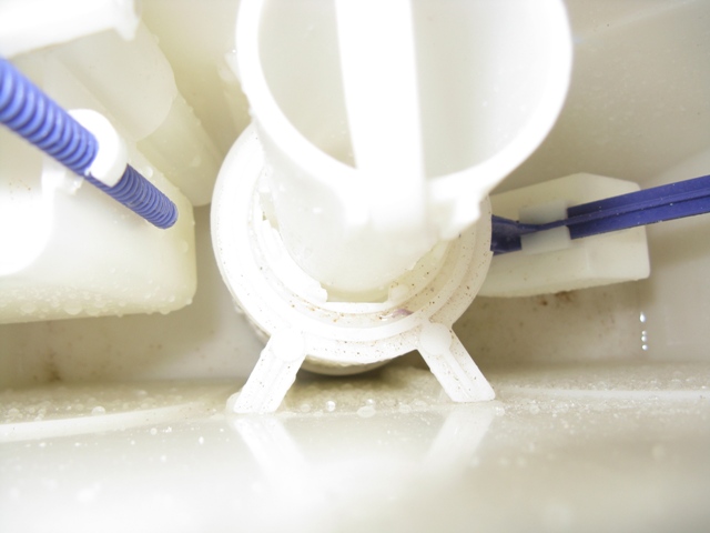

  • още въпроси:
  • 1. - монтирах си чинията, но има някакво малко, но постоянно изтичане на вода от казанчето (дупката в средата)
IMG_9277 (2).JPG (70.26 KиБ) Видяна 3715 пъти
  • дали има ня каква опция за настройване? гледам освен поплавъка, който затваря притока на пълнещата вода, има още един от дясно, които предполагам служи за по бързо и сигурно затваряне на клапана който пуща водата. ако поплавъка се измести настрани не би ли се увелечил натиска към уплътнението, и респективно спиране натеча?

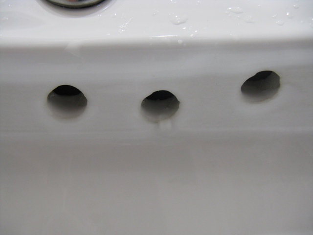

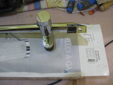

  • 2. - втория ми въпрос е свързан със избор на смесител за умивалник. умивалника го имам. разстоянието от оста на отвора за смесителя до оста на отвора за сифона е 150 мм
http://baniastil.com/санитарен-фаянс/ми ... -5567.html
  • спрял съм се на този смесител -
http://baniastil.com/смесители-за-баня/ ... -9236.html
  • чуденката ми е, дали течащата струя ще попада на най комфортното място в умивалника? настоящата ми баня е със съвсем друг дизайн, и наистина ми е трудно да преценя

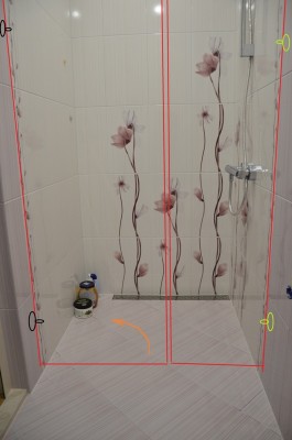

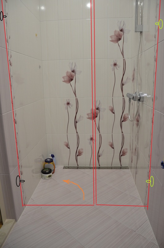

  • well... смесителя го избрах, и теча ту го има, ту го нема, засега го трая. друго идва на дневен ред. трябва да поръчам параван, или както там е понятието. материала ще е закалено стъткло, нямам още идея 6 или 8 мм. сиреч - дано се вижда на картинката, че не можах да хвана цялата височина, но да речем 180 - 190см. дясно крило широко 40 см. и неотваряемо. ляво крило широко 55 см., отватящо се задължително навътре, но не пречи и в двете посоки. отстоянието от пода ще е минимално - да речем 2 см добре ли е? на стените в посока навътре има лилави плочки, отвесен фриз, и бели плочки. желанието ми, е обкова който ще крепи двете части да се монтира на двете срешуположни стени огледално, така че фризовете с цялата си ширина да останат в душовото пространство. тъй като не съм запознат с екстрите на обкова, каква е опцията ако двете части на паравана не застанат в една равнина? пантите имат ли някакъв реглаж който да фиксира крайно положение "затворено" за да може подвижната да се изцентри финално към неподвижната? не съм изобщо запознат с точно този тип обков, та така, ще се радвам на всякаква помощ.

  • заглежда се по обкова на SISO, и имам нужда от малко разяснение от по знаещите. например при тези два модела
http://siso.dk/products/shower-hinges-- ... -2-holes-1
http://siso.dk/products/shower-hinges-- ... pl--6-10mm
  • в описанието е написано "w/Angle Adjustment Function & 25DGReturn Function" което никак не ми е ясно какво значи. изобщо ако някой помогне с пояснение ще съм благодарен.

За какво е оставен извода вляво на тоалетната чиния
jekasus - майстор
dianbratoev написа:
wanderer написа:
