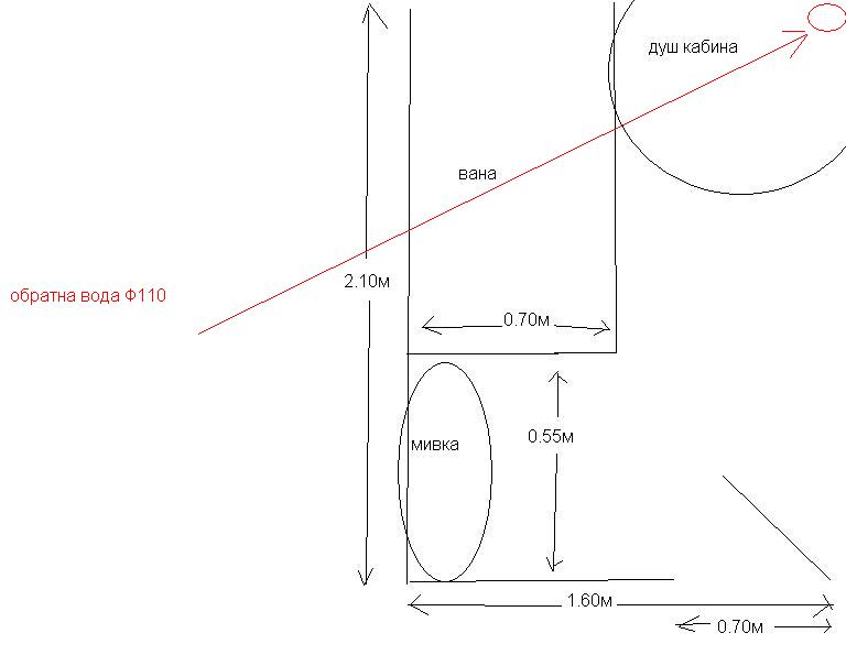

Та реших да правя ремонт на банята сменям почти всичко освен ваната коато ми е стара но много запазена освен това реших да сложа и душ кабина в която ще сложа поточен бойлер 10.5KW а основния ми бойлер е в килера до стълбището (в блок съм на 5-ти етаж-последен) тъй като мястото ми е много ограничено и бяната ще стане много претъпкана искам съвет
Преди време в ъгъла където сега ще е душ кабината имаше тоялетна чиния и съответно отходна тръба което продължава и нагоре през моята таванска стая и излиза някъде на покрива или в някой комин, тъй като тя ми пречи т.е. намам място и няма как да легне душ коритото мисля да я отрежа до пода и там да си вържа обратната от душ кабината или другия вариянт е да я смаля от Ф110 на Ф50 и да я вкопая в стената според вас как да я направя ако я отрежа и затапя и ще има ли проблем със съседите ми на долу по етажите? те няма как да разберат дали съм я отрязал и затапил ама нали нагоре е отдушник :?

Не пипай тръбата изобщо! Обшиваш я с гипскартон и построяваш там правоъгълна душ кабина с излято корито. Хем няма да имаш проблеми с продънващи, прогизващи и мухлясващи пластмасови корита, хем ще бъде по-естетично, хем няма да режеш никакви тръби (това е незаконно).

принципно няма проблем да си остане тръбата тя не ми пречи, въпроса е как тогава да монтирам подушовото корито което е под прав ъгъл, или освен да отрежа леко ъгъла на коритото така че да може да легне едновременно на двете стени, коритото ми е акрилно ако има някъкво значение де

там където трябва да легне ъгъла на душ кабината към стенаите има отходна тръба Ф100, ако я намаля на Ф50 ще има ли проблеми това ми е болката в момента защото иначе няма как да легне коротото едновременно на двете стени или да отрежа ръба на коритото кето не ми се иска

Според мене можеш да я редуцираш на ф50. По-добър вариант е, отколкото да я затапиш. Не режи коритото - ще стане грозотия!

Можеш да я редуцираш на ф50 и да я вкопаеш в стената. Тея акрилни корита нямат дебит и преливат, а и постоянно се запушват. Ужасни са

Тръбата я махнах изцяло, оказа се че имам оделен отдушник до нея видях го като разкъртих малко
