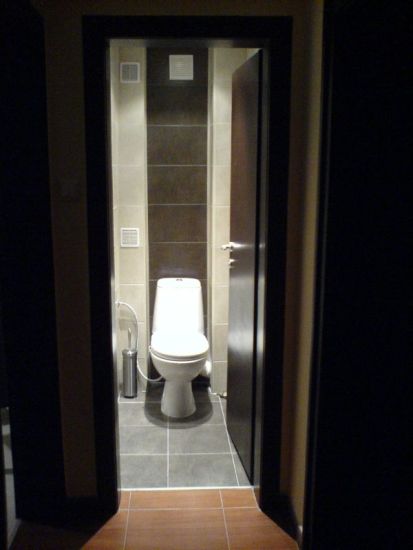

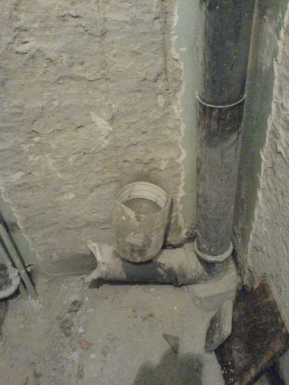

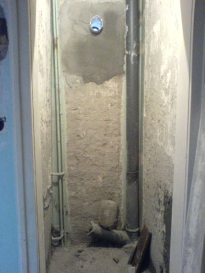

Преди около 6 месеца направихме основен ремонт на жилището,което си купихме.В общи линии го изтърбушихме изцяло и го обновихме напълно.Преди 2-3 седмици обаче съседите,под нас,се оплакаха,че им е протекла отходната тръба(каменин)на тоалетната,откъм тавана(т.е. от нас) :shock: !По време на ремонта сменихме цялата ВиК инсталация(вкл. и отходните тръби) и въпреки ,че майстора ги посъветва да поменят каменина с PVC те не го направиха и казаха,че ще го сменят"по-натам".На снимките можете да видите как изглеждаше тоалетната по време на ремонта и след това.
Мисля,че майстора е направил връзката някъде в плочата?!
Сега съседите решиха,че ще сменят каменина,но при мен всичко е готово!
Моля за съвет: как "най-безболезнено" да стане връзката,че хич не ми се иска да си разбивам тоалетната :evil: :evil: :evil: !

Мъка, без къртене няма да минеш:(Ако имаш още от плочките махаш по една околовръст на тръбата и се молиш от вибрациите на кангото да не тръгнат и останалите.Ако опреш до внимателен демонтаж, имам диамантен нож ръчен за фуги, мога да ти помогна, поне напрежението при къртенето на първата плочка да не тръгне към останалите.Останалото зависи от дебелината и здравината на плочата и дали са циментирали каменина в нея яко или е замазано отгоре и отдолу, което би те улеснило.Пиши как е

Мисля че от долна страна на вашите съседи внимателно като се разкърти около тръбата от тяхна страна ще може да се направи снадката.Малко трудно е за работа но може да стане.
Osiris - специалист
като гледам как е забил разклонението на фи 110 в каменинова тръба най вероятно на фи 100 и връзката е точно по средата на плочата теча си е естествено последствие при всички положения според мен трябва да се смени разклонението но това си е лично мое мнение :?
