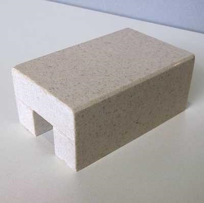

И още един съвет, който не си длъжен да съблюдаваш - предвид колко са ти задигнати плочките в задния край, не разчитай само на профила на паравана да пази в дълголетие оттичащата се гореща вода и сапунените отлагания изпод душа. Те ще повлияят неминуемо във времето, какъвто и хром да е, какъвто и силикон да е. И горко му на този, който го чисти и поддръжа...Може да се замислиш за монтиране на лесни за поддръжка прагове от красив и пасващ си на плочките камък. Стандартно са 4 см високи, но има всякакви по размер и цветове, и се продават от фирмите, които изработват и монтират паравани. Върху прага вече, спокойно може да си монтираш профилите на паравана, без да се притесняваш като уплътнение.

Благодаря за съвета. И аз мисля, че вариант 1 е по-добре. Изчистен е, но не ми харесва фикса отгоре. Тези хромирани трабички, седят не много добре.
Има ли по-изчистен, макар и да е скъп начин за фикс на стъклото? Искам да е надежно и семпло :)
