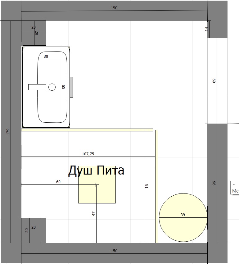

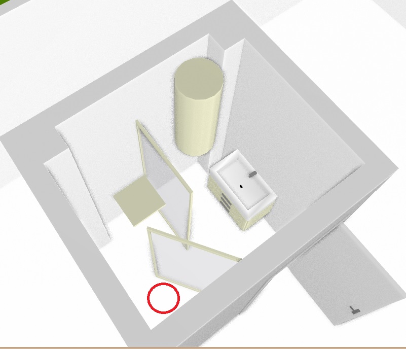

Здравейте колеги,
бих искал да чуя мнението Ви относно идейният ми проект.
Надявам се прикачените файлове да са достатъчно обяснителни.
Имам желанието помещението да бъде разделено на мокра и суха част с параван от 2 части - статична в ляво към бойлера и такава с панти. Параванът ще бъде монтиран върху праг.
Основното нещо, което ме притеснявя е дали разстоянията, които оставят ще са достатъчни за да не се чувства дискомфорт в ежедневното ползване на банята.
Няколко уточнения:

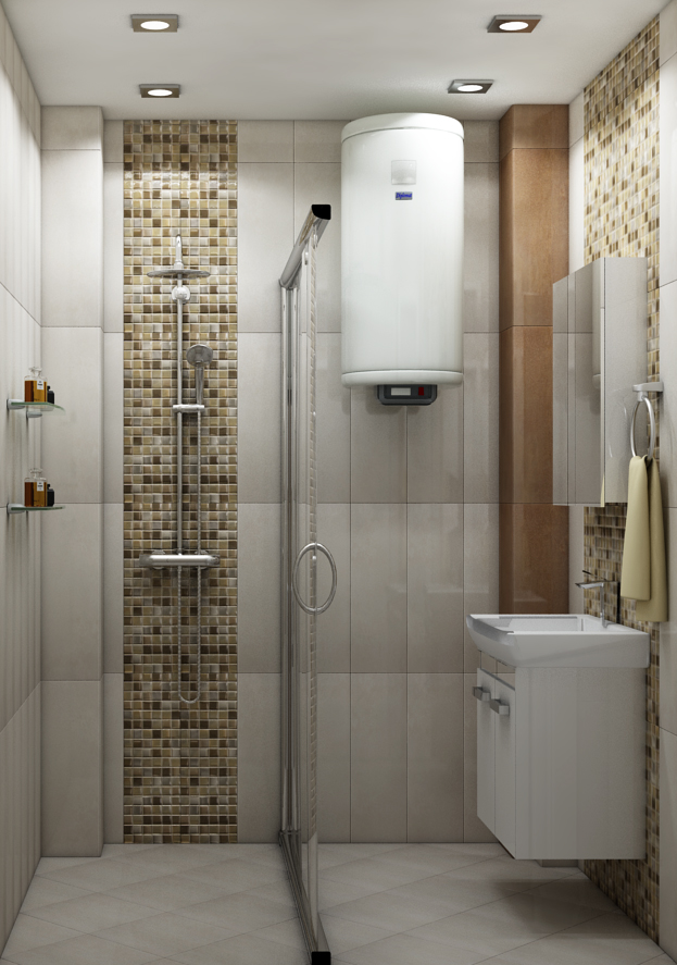

На визуализацията с плочките някои работи не отговарят, като дължината на бойлера и душа трябва да е душ пита от тавана/
В помещението има 2 бр сифони на пода един под питата и един под шкафа.
Благодаря Ви предварително за мненията и критиките.

Бойлера точно срещу вратата. :? Може би от там трябва да се тръгне.Със намирането на по удачно място за него.

А тоалетна?
Ако има :-D Мести бойлера там.

Тоалетната е в друго помещение, апартамента е с 2 водомера и 2 щранга за вода. Пътя на тръбите трябва да мине през коридора (около 3-4метра) и става малко сложно.

Тогава остави бойлера там, където е по проекта, в зоната на душа (мократа зона) няма работа.
Всички други варианти са скъпи - шкаф за бойлер или по-красив бойлер...

На първо четене аз лично нямам забележки :? Бойлера ли е единствения носител на топла вода? Апартамент ли е това? :roll:

Да и да, тухлен апартамент в кооперация от 98ма.
Прочетох тази статия http://maistorplus.com/photo/narychnik- ... nqta/40730 и там пише:
60 см - необходимото разстояние пред мивката, душа или ваната.
Идеята, която ми мина през ума е да не слагам правана и да оставя едно цяло мокро помещение, но така след ползване бойлера и шкафа ще са поне малко мокри. Ако след проба реша да сложа параван, това значи да се лиша от прага под паравана.
Относно мнението на p.v.x - знам че не е приятно бойлера да е срещу вратата, но не успях да измисля друг вариант и затова помолих за идеи.

Този проект на какъв етап от изпълнението е.
Ако преместиш мивката с огледалото , на стеничката където е бойлера(срещу вратата) , огледалото ще придаде дълбочина на помещението.

Помещението е на тухла/част от старата мазилка с прекарани и неизмазани ППР тръби по проекта. Не е проблем да бъдат преместени.
Съгласен съм с теб, но пак идва въпроса за бойлера.
Тук идват другите въпроси с какво ще се предпази бойлера от мокрене - стъкло, стеничка от гипскартон ...; как ще се влиза в душ пространството.

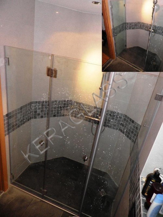

Размишления по първия вариант - параван тип хармоника с една статична част откъм бойлера и две сгъваеми.
