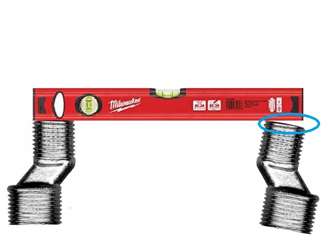

Hoвoceлckи - майстор
Като свалиш батерията наложи някаква летва (нивелир) челно на двата "еса" и огледай добре за просвет.
Във вертикална посока също трабва да са в една равнина (успоредни или с еднакъв ъгъл спрямо стената). Би могъл да провериш до колко колената, в които са завити ексцентриците са добре насочени, като на мястото на есовете завиеш парчета тръбички (примерно с дължина 30-40см). Ако не сочат успоредно може с леко разчукване на мазилката около коленанта и известно натискане в противовес, да пробваш да ги коригираш. Ако не става - с флекс се докарва една равнина на челата на есовете (до колкото е възможно) и нови гумички. Слагал съм и по-дебели ръчно изрязани.
