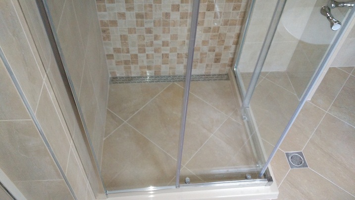

Започнах генерален ремонт на банята. Замислил съм батерията на душа или готов душ панел да бъде в ъгъла. Ще има овална душ кабина с поддушово корито. През въпросния ъгъл минава вертикалната тръба за чиста вода. Идеята ми е да заравня ъгъла с материал за да скрия тръбата и на поличената площ да монтирам батерията(панела).Понеже ми се струва ,че така не е предпочитан вариант за монтиране,в мен възниква въпроса защо не се препоръчва и какви "подводни камъни" крие такъв начин на монтаж?

Не с материал, а с итонг става най-лесно, защото можеш да обработиш тухлата точно, за да легне точно на мястото.
Мисля че 4 блокчета 5 сантиметрови ще ти свършат работа.

Предпочитам да не е с картон. Не търся лесното, А имали някакви минуси токова монтиране?

Минуса е при работа с плочки - ще трябва да се запилват, че да станат хубави ъгли. Но зависи какви плочки и как се редят...

Тоя, червения ъгъл не разбрах за какво си го коригирал....?
jekasus - майстор
Иванвас написа:
Вместо овална, да е квадратна душ-кабина.
В последен момент промениха овалната на квадратна, а банята хич не е голяма...
Иванвас - специалист
Не става, кабината вече е купена.
