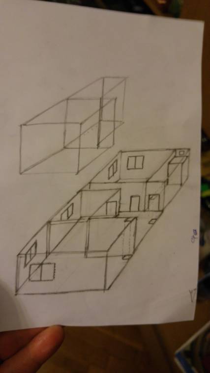

Едно време като я правиха банята, налепиха плочките директно върку мозайката, като канализацията остана несменена, а пък и се налага да сложа новият сифон на друго място, така че е неизбежно да я къртя. Нарисувах си и схема, на която се вижда разположението и по нея лесно ще се ориентирате за какво иде реч, само трябва да кача снимките. Благодарение на вас, хората от форума, преосмислих и зазиждането на един отвор, голям колкото врата, който ще стане стена в банята. Мислех да го иззидам с Итонг, но не се бях замислял, че "пие като смок водица"

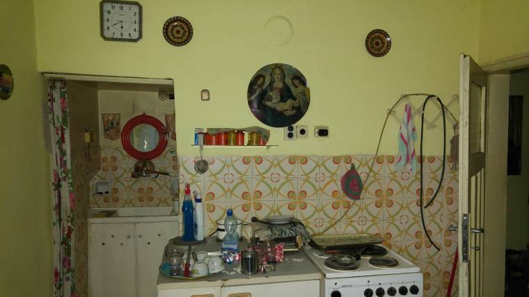

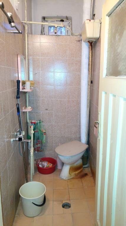

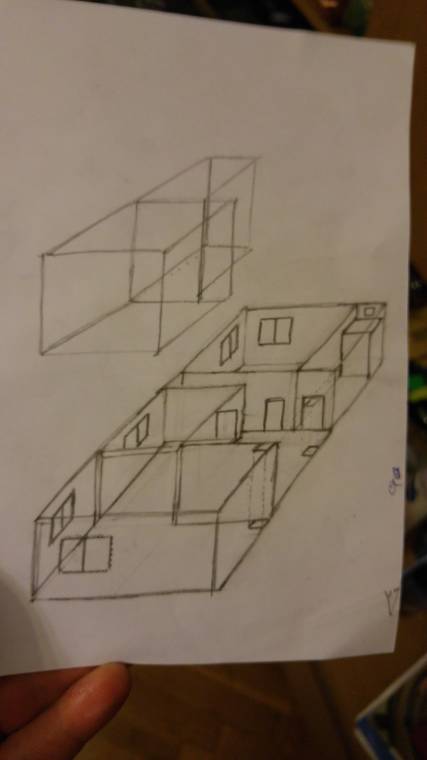

Ето и снимките, за които говорех. Приложих и една начертана набързо схемичка на целият първи етаж. Не знам колко се разбира от схемата, но банята мисля че си личи. Тя е неизползвана от приблизително 7- 8 години и е в окаяно състояние. Тази ниша, която образува кухненската мивка в банята, ще я съборя и ще си удължа банята и останалия отвор в стената смятам да го зазидам или с тухли единички, с които най-вероятно е изградена и стената, или с поротерм. В дъното на банята смятам да е душовото пространство, там където сега е чинията смятам да е вградена структура, която ще дойде на нивото на тръбата за мръсния канал и ще я покрие. Още по към вратата смятам да е малка мивка, но не съм решил от коя страна да е. Искрено ви моля за идеи, тъй като вие сте специалисти и най-добре може да прецените целесъобразното разположение на нещата

В погрешна посока разсъждаваш според мен. Мръсния канал трябва да отиде в ъгъла.Техническа възможност имаш според подадените от теб данни. Под прозореца структурата. Вграден душ на стената и малка мивка на отсрешната страна. Всички тръби в кутия от гипскартон с ревизия. За по нагледно ще ти дам линк на моята баня на Л.С., която направих преди Нова година. Размерите и са 105см. /180 см. От снимките можеш да почерпиш доста идеи
П.С.А тази скица можеш почти само ти да си я разбереш
Прави се хоризонтален разрез с котировка(размери)
