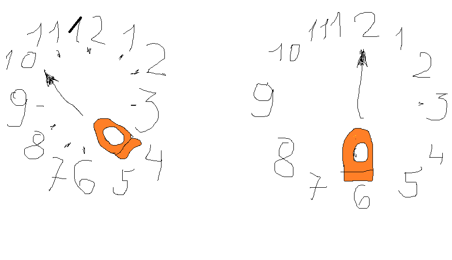

И за часовниците, беше по-добре да драснеш някоя схемичка :wink:
Yordan_Andonov - напреднал
Хах извинявам се за малоумната съпоставка, но се чудех как да го обясня.
на 6 часа е стената, на чиито гръб ще е тоалетната, а в десния ъгъл 3-4 часа са тръбите.

Фърбата - специалист
Yordan_Andonov написа:
2. Въпрос - тоалетната чиния в момента гледа на 10 часа, като тръбите се падат на 4 часа. Новата, която ще монтираме, ще бъде изместена на 12 часа и съответно тръбите пак си остават на 3-4 часа. Може ли конструкцията от ГК да се направи преди смяната на тоалетната чиния? Притеснява ме връзката с мръсния канал и изрязването на отвора в ГК-на.
Това направо ме уби. Май ми стана ясно към колко часа гледа тоалетната, ама тръбите откъде гледат- не.
Нарисувах една схема с часовника какво съм разбрал. На Paint-a по- хубава картинка не можах. То и по- грозна от нея- трудно :-)
Аз подозирам, че тоалетната е поизостанала с половин час и не гледа към десет часа, а някъде към десет и половина. ;-)
Също подозирам, че тръбите са някъде в ъгъла,ама точното време и място не мога да преценя.

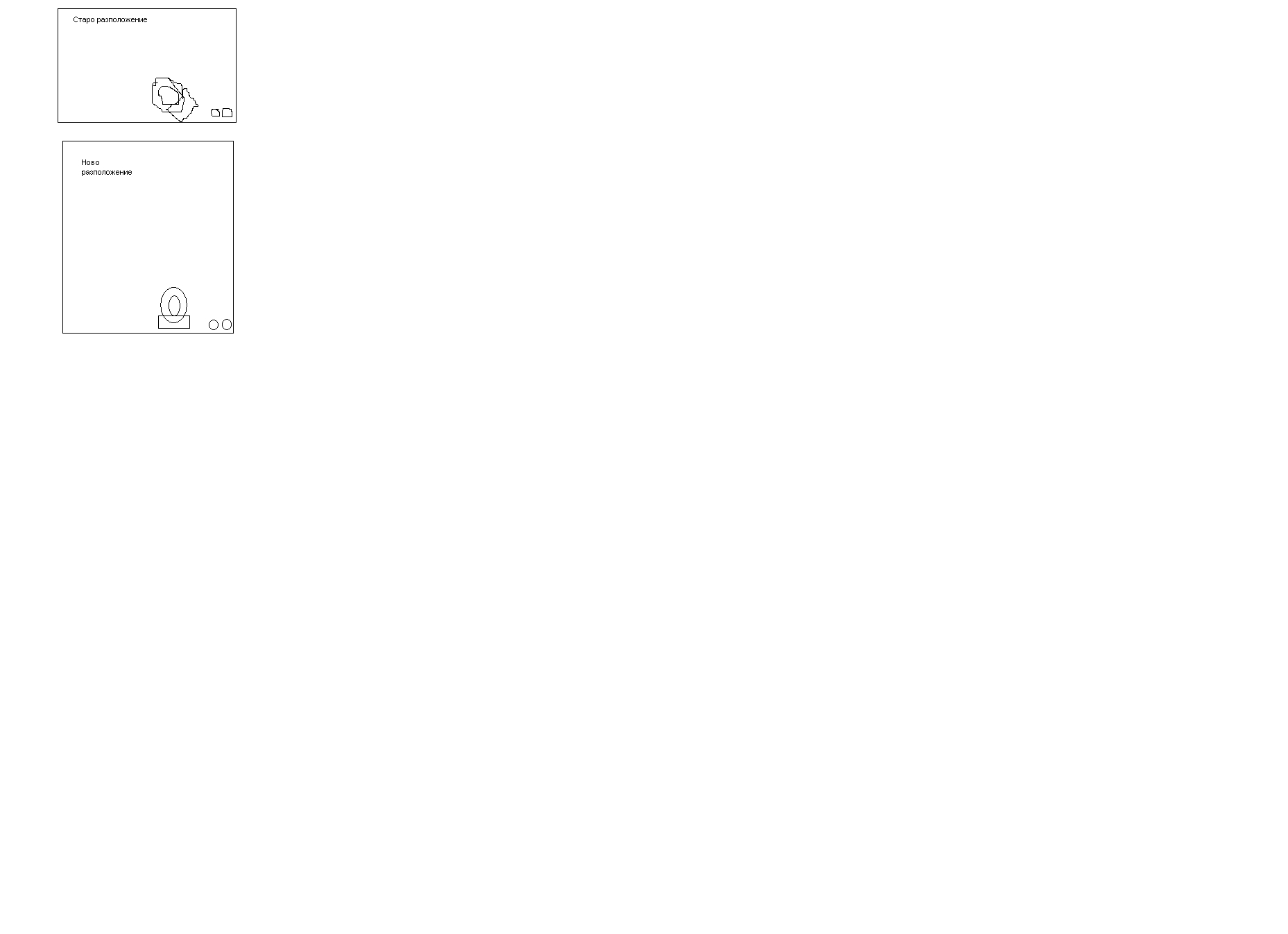

Прави сте си да ме е.авате.
Опитах се да прикача един файл, за да добиете представа.
Уменията ми на пейнт, моля да не бъдат коментирани.
Чапар, благодаря ти за отговора.
Сега ми се изясни. Точно това ще ми свърши работа.
