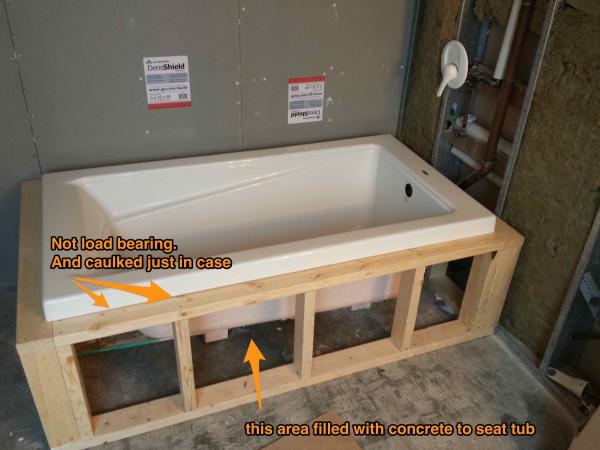

Ще слагам вана в банята за пръв път - помещението е към 30см по-дълго от ваната и не виждам смисъл да оставям ниша от едната страна, където едвам ще може да се влезе. Ще ми се да изградя нещо като платформичка от стена до стена, в която ваната да си легне така, че отстрани отвсякъде да и останат към 15см. Гледам в Америка масово си правят подобни конструкции от дърво:
Ама доколкото знам и техния бор и кедър са доста по плътни от нашенските и май се продават и попарени и обработени. Та въпроса ми е - мога ли да си направя подобна рамка от профили за гипскартон - да ги оребря по-нагъсто и да ги облече отгоре с водоустойчив такъв и после плочки. Ваната си има крачета, та няма цялата тежест да лежи върху конструкцията, но все пак ще стане ли достатъчно здраво за да може човек спокойно да поседне на ръба? Мислех си да оребрявам през 50см.
