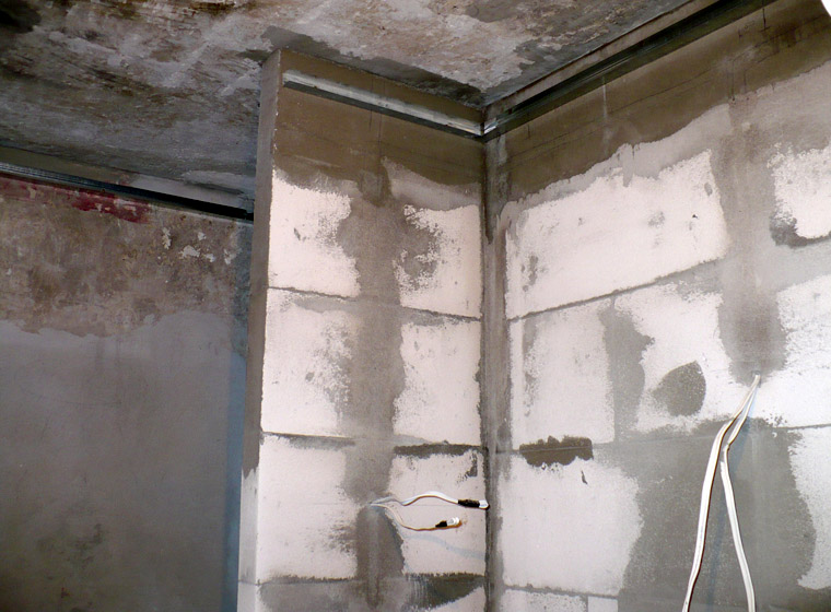

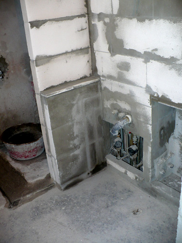

Необходимо ли е да се изправят стените предварително в банята ако има отклонение от отвесност около 1 см. Също така ме интересува трябва ли ъгъла да е направен предварително на 90 градуса или това може да стане при лепенето на плочките. Питам ви тези неща защото идваха няколко майстора и всеки ми дава различни препоръки. Един казва че е задължително изправянето на стените предварително и то желателно с лепене на гипскартон. Този варянт не ми допадна много. С мазилка е по приемлив но не трябва ли майстора да си я направи тази замаска сам за да не се оправдава после с неравни стени...
Другият ми въпрос е за пода при лепене на теракот .Казват че трябва да се направи пефектна замазка и чак тогава може да се лепи. Не е ли възможно да се лепят плочките като се слага повече теракол и цимент и с това да се обират неравностите на пода . В момента съм подвел едни нива и ако се прави нова замазка нивата ще отидан подяволите.
Благодаря на всики отзовали се
Ето и малко снимки на банята в суров вид.

ако наистина имаш 1см отклонения за цялата височина на стената можеш спокойно да не се притесняваш(особено ако няма бабунки и т.н. по самата стена) Относно пода....абе кой ти ги говори тия глупости :shock: щом си имаш наклон си лепиш плочки спокойно като от време на време с нивелира поглеждаш дали си го спазил тоя наклон и си знаеш - почва се от канала към стените :!: Пази боже от майстори само това ще ти кажа...90% са набедени майстори дето ако им знаеш имато няма да се обърнеш към тях с "майсторе"
gss - специалист
Напоследък се говори за тънкослоен метод на лепене на плочки което би следвало да означава, че дебелината е само колкото половината от големината на зъбите както казва АВЕРА. Тъй че, WERNIS какво ти пречи да лепиш с повече лепило? Проблема ти е само в това, че когато е на по-дебел слой на лепилото му трябва повече време да стегне добре, плочката играе повече и по-трудно се нивелира спрямо останалите затова всичко става по-бавно. На "майсторите" не им се ще да губят време с това. Истинските майстори запрятат ръкави и сами си подвотвят повърхността и не дават акъл.
