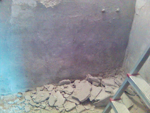

Банята е на мазилка, и циментова замазка 2-3 мм.
Предстои да се махне старата метална водна инсталация - къртене.
Иначе банята е 210 х 160 см, има криви стени - като се наложи мастар на стената, има поне по 2 см отклонения, изв. че нямам снимка но предполагам е ясно как изглежда.

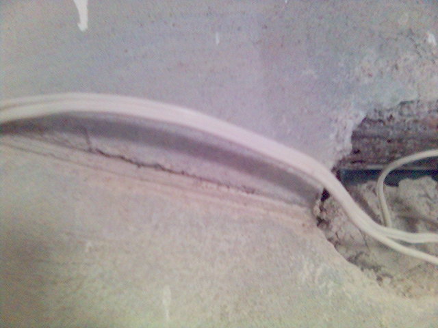

Пробвахме частично да запълваме неравното с замазка на 1-2 места, и новия материал се напука, сега ще го сваляме. Банята 10 години е седяла така, никога не е имало плочки.
Какво бихте препоръчали в случая - къртене нацяло, или частично ?
Има ли удачен вариант с запълване на неравното, или рискуваме да се случи пак напукване ?
Иначе очаквам да дойде майстор да каже, но докато дойде вашите съвети ще ме насочат надявам се във възможните правилни посоки нататък в процеса.
Time2Burn - специалист
Трябва си стабилно мазане, освен че имаш отклонение в отвеса, може и на хоризонтала стените да са неравни. Мазане с варов разтвор няма да се напука, технологията на мазане мисля че е обяснена някъде из останалите теми на форума.

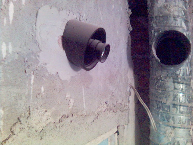

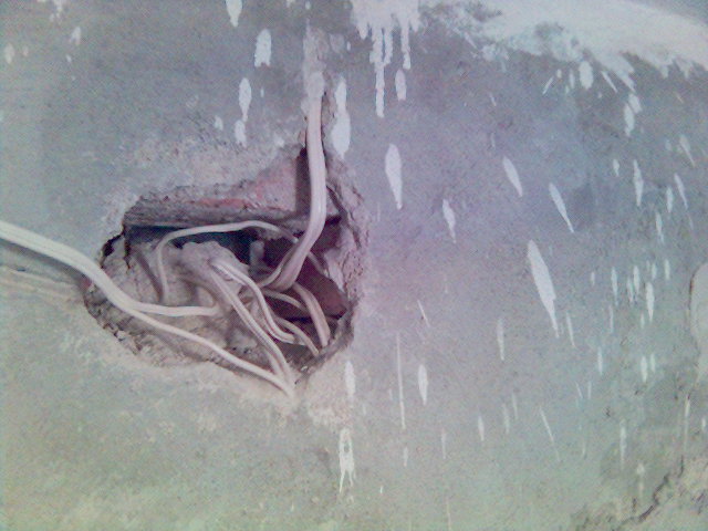

Благодаря Time2Burn за мнението ти. Оказва се че скоро майстор няма да дойде за съжаление, много е зает тоз човек дето му харесахме работата. Ето едни снимки, илюстрация на окабеляването на ГУСВ, отпреди 10 години и разрушената кръпка дето не хвана за старата замазка.
Spokoiniq - майстор
Само не казвай че оная поцинкована водосточна тръба се явява канална, че ще умра в адски мъки :lol: :lol:
Теди - специалист
Spokoiniq написа:
Не бе въздуховода е вляво му е осветлението!
