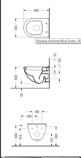

здравейте! в процес съм на правене на баня, и ми предстои монтаж на структура за вграждане на тоалетна чиния с вградено биде. сега полагам тръбите, и ми се ще да сваля малко по надоло извода който захранва бидето. според мен не би следвало да има проблем, а според вас? все пак може да не съм догледал нещо. това са отстоянията зададени от производителя -
chapara - майстор
Така са преценили че е най удобно при монтажа. Ти можеш да го поставиш където искаш :wink:

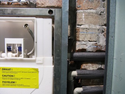

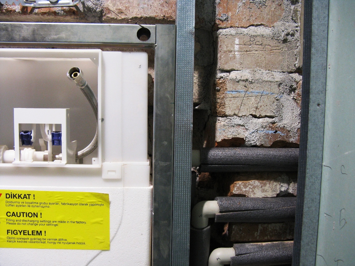

wanderer - майстор
и още едно питане. гъвкавата връзка която захранва казанчето беше окомплектована със спирателен кран 3/8 - 1/2. ще ми се да го избегна, и с редукция да захраня казанчето директно от пп.тръбата. освен за локално спиране на водата този кран служи ли за нещо друго? например регулиране дебита на постъпващата вода.
ivanovbg - майстор
За редукция също. Иначе ако заяде нещо казанчето и не го усетиш навреме може да останеш изненадан от сметката за вода само за една нощ или един работен ден...В зависимост от налягането е съвсем възможен дебит около 30+ литра в минута.
wanderer - майстор
всъщност имам п.п.спирателен кран, който отстои на 80 см от казанчето и е извън банята. имам взможност след окончателното позициониране на структурата да запоя тръбата от крана до казанчето, и накрая да затворя гипс картона. тъй че.... май ще го икономисам? така изглежда горе-доло ситуацията

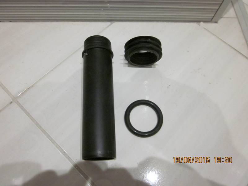

Здравейте. Имам нужда от съвет за монтажа на чинията.
На снимката са тръбата с двете уплътнения които имам в
комплекта. Та въпроса е кой край с кое уплътнение къде
се поставя.

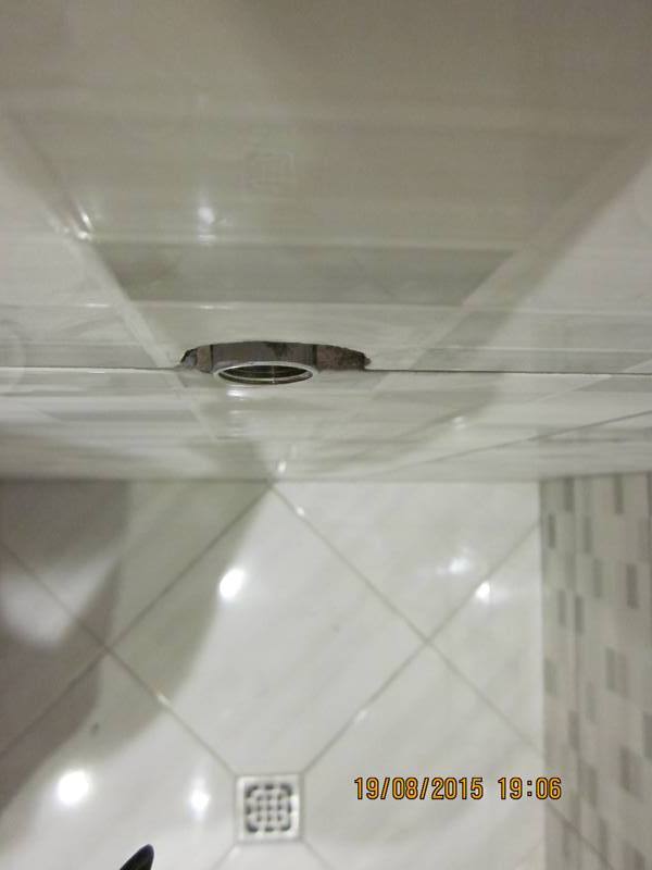

Другия проблем е с удължителите на батерията на душа. Пробвах да сложа
5см. удължител защото така се подава около 2мм от ръба на плочките и при
евентуално сълзене ще го видя. Но пък така не ми стига резба да се завие и
стегне декоративния ринг на батерията. Ако сложа по къси да речем 4.5см
ме притеснява, че при евентуален теч ще тече в картона и няма как да разбера.
Ето как е с 5см.

1.Здравейте. Имам нужда от съвет за монтажа на чинията.
се поставя.
2.Другия проблем е с удължителите на батерията на душа. Пробвах да сложа
Ето как е с 5см.
1.Уплътненията са така както са на снимката и широкото е към чинията, има ограничител на тръбичката за да не влезне повече и да наруши струята на промиване. О-пръстена се слага на структурата, ако е нужно намаляваш тръбата. Там на структурата има ограничител за да не може да влезне също тръбата в повече. Правиш суха проба без О-пръстена.
2. Не разбрах? Изпада декоративния ринг ли? Има ексцентрици с различни дължини примерно
Може и да се резне от към 1/2 цола :wink:
