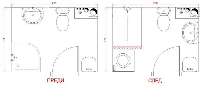

Банята е на замазка в момента и искам да я променя за да мога да вкарам пералня и сушилня (една върху друга) в банята.
Кчил съм чертежче как е в моменка и как искам да стане.
Дайте идей от какво може да се направи преградната стена така че да е възможно най тънка и достатъчни здрава.
Също така пералнята и сушилнята искам да са затворени с врати или направо да са в шкаф. Не знам обаче как точно е най добре да се изпълни това, как евентулано ще се закрепятвратите ако са само врати, за преградната стена, защото ако са в шкаф това означава допълнително сантиметри за конструкцията му, а искам пространството за душа да е максимално.
В пространството за душа искам да има линееен сифон. Той по средата ли се слага или до стената?
Благодаря предварително за всички съвети/идеи.
Едно кощунствено, направо гениално предложение
Развий помещението по дължина.
Раздели успоредно на вратата. С лека конструкция, плъзгаща врата. Откъм оригиналната врата разполагаш под бойлера сушилня, от другата страна пералня, а Тясното дълго ти е баня и тоалетна. Мивката насреща и тн...
Съществуващата врата просто демонтираш

На същото мнение съм.
jorito написа:
както ти харесва, но зависи от подови плочки...
Матово калено стъкло 6 или 8мм за преграда...Всъщност цялата стъклена конструкция за душа и "пералното" да я направят стъклари - скъпо, но и другото не евтино...
