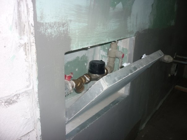

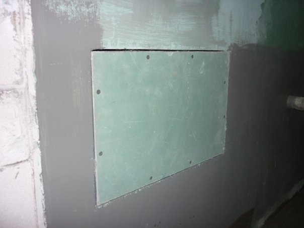

http://easylink.hafele.com/is-bin/INTER ... balIndex=0 с това за 3 лв бройката и алуминиев ъгъл за 6-7 лева за 6 метра от склад за профили и малко игра може и сам да си я направиш. За панти използвах обикновен рафтоносач http://www.rali-m.com/raft.pdf ималко монтажен силикон за заздравяване на конструкцията.

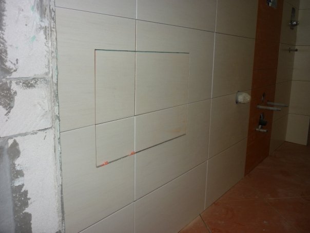

Е, дай и снимка с налепените плочки де

Още един съвет... аз правя вратичката на по плочките ... за да ти дойдат на цяла плочка а не да ги режеш... с 2 думи лепиш плочките и като стигнеш до водомерите мериш и преценяваш как да я изградиш вратичката ...

"Още един съвет... аз правя вратичката на по плочките ... за да ти дойдат на цяла плочка а не да ги режеш... с 2 думи лепиш плочките и като стигнеш до водомерите мериш и преценяваш как да я изградиш вратичката ... "
Това наистина е най-добрата ситуация но за съжаление при мен не можеше да стане.
