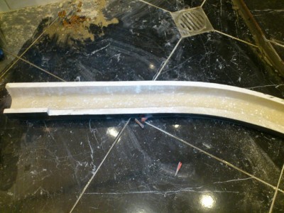

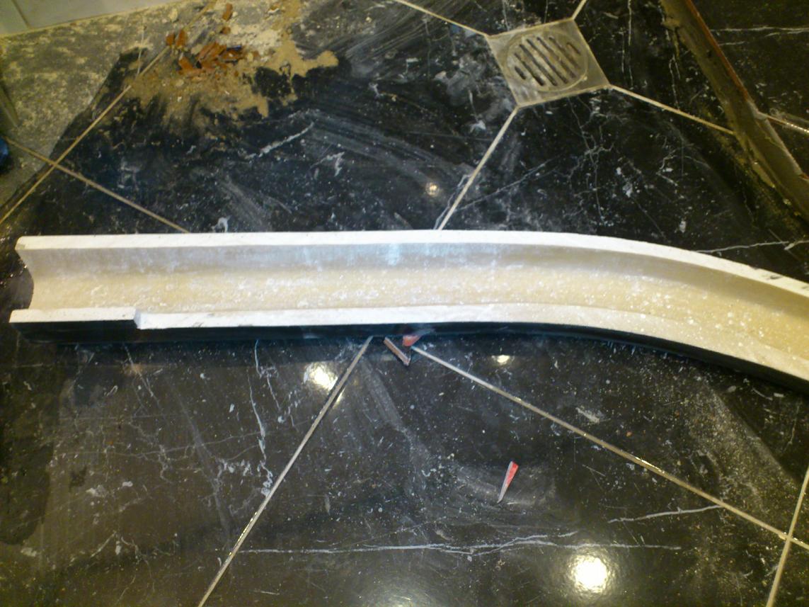

Здравейте, решихме да сложим душ преграда в банята (петоъгълна).
Отдолу трябва да се сложи праг, уж по поръчка ги правят, а оказа се че не правят петоъгълен праг! Сега се чудя да ли да го направим така :?
(това го показвам като пример)
някакви идеи??

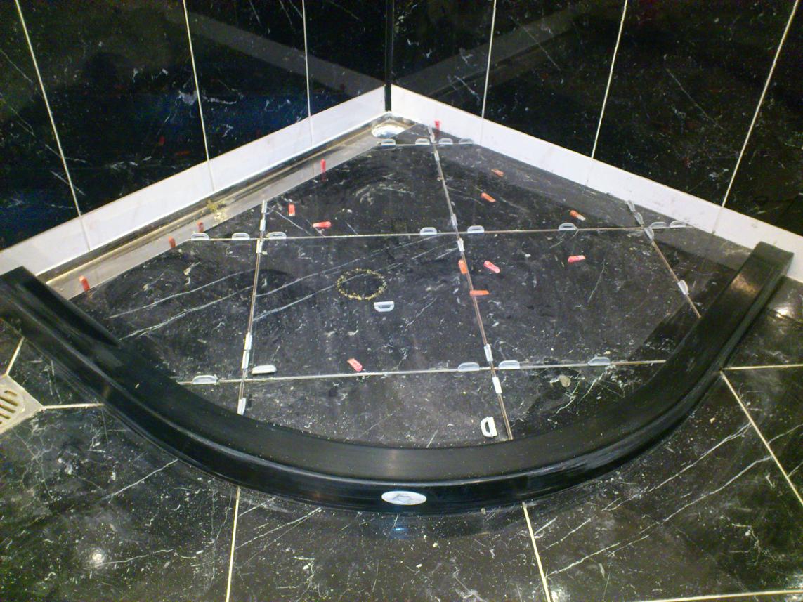

chapara - майстор
Или пък така :wink:
viewtopic.php?f=4&t=30378
viko01 - специалист
ако бях аз взимам прав и си го режа на петоъгълник,осмоъгълник както ти е кеф .с 2-3 ряза си готов стига да ти се занимава.
eshk0 - специалист
viko01 написа:
Така направих, а с какво да го залепя този праг върху плочките :? Също така на ниво ли се лепи? защото площта отдолу е с наклон към сифона :? или се слага както е наклона? ако е така как се слага стъклото после :shock:
chapara - майстор
eshk0 написа:
viko01 написа:
Трябва да бъде хоризонтален заради душ кабината. Обикновенно се лепи първо той, а после пода :wink:
jekasus - майстор
chapara написа:
Не винаги :-D
chapara - майстор
Ай ся, то е мислено че ще е така , а при готова ситуация-ЦЪ :cool:

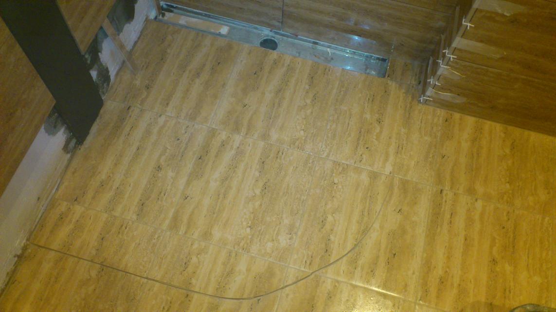

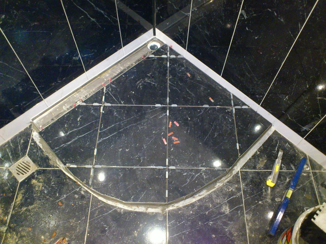

eshk0 - специалист
в таково състояние е в момента

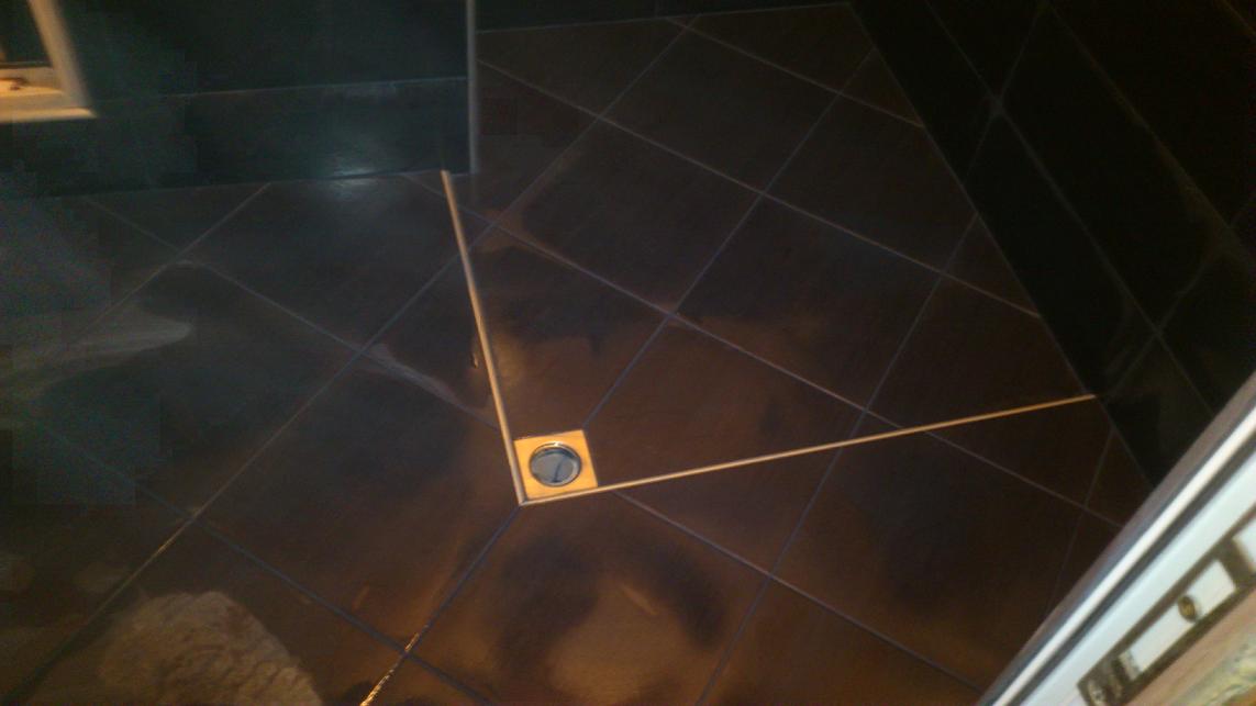

jekasus - майстор
chapara написа:
Точно при готова ситуация, не съм заснел мястото преди интервенция, просто търчеше ф50 за душ-кабина със акрилово корито...
Ама така си ги правя, после зарязвам прага, да стои на "нивел" -
Иначе имам две бързи бани със под на две нива :-D
