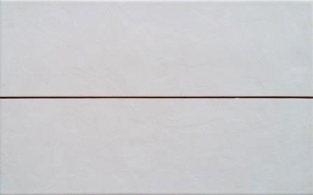

Докато обикаляме с жената за плочки ми хареса този модел.
Цвета и комбинацията не беше нещо
особено, но тази имитация на фуга през плочката много ми
допадна. Въпроса ми е може ли да се направят такива резки
на нормална плочка, за да придобие същия ефект.
chapara - майстор
В домашни условия-НЕ :wink:
darakchiev - специалист
chapara написа:
Ясно. :sad:
Остава варианта да се срежат наполовина плочките от един два
хоризонтални реда за да се получи ефекта.
chapara - майстор
Без хубава диамантина за водно рязане и тука вероятно ще уцелиш гредата. Ще получиш един гаден кофти ръб без фабрична фаска дори и с диамантината, който трудно ще оформиш при фугирането и в крайна сметка цял живот ще те дразни :wink: По добре си намери твоите плочки и фризове :wink: :idea:

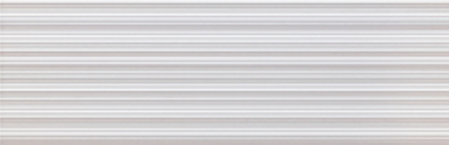

Искам да попитам на този тип плочка(всяко райе е релефно), дали
е проблемно изпилването на ръба. И с какъв инструмент се прави това
пилене, защото преди време бях питал майстора дето ще лепи банята
и той не знаеше какво е ''пилени'' плочки.
chapara - майстор
darakchiev написа:
В коя посока е пиленето (напречно-надлъжно)? За какво ще се пили, за външен ръб ли? Ако е за това , напречно(по късата страна) не може, а дори и лайсна за външен ръб е проблемно да се сложи, да не кажа невъзможно. Следователно плочите се редят вертикално, като не трябва да има хоризонтални външни ъгли за облицоване. Производителите на облицовки хич не ги еня за това :-D Пиленето се прави на диамантина с водно охлаждане :wink:

Ега ти направо нямам думи. От един месец гледаме де що има плочки и
или са ни скъпи или са с кофти фриз. Е тоя модел сега жената го хареса
ама като го видях на живо и си помислих, че ще е проблемен ръба защото
всяко райе едно,че е релефно ами и завършва доста тъничко накрая.
Иначе тези релефните хоризонтални ги мислехме с доста външни ъгли.
Имам два куфара и чупки колкото щеш.

Винаги е така - жената иска невъзможното!!!!!! Обърнете фризовата плочка вертикално, така че като проектирате да не се падат на местата с ръбове. За хоризонталните ако са кутии на казанче или нещо друго го направете плотово за да се избегне ръба :wink:

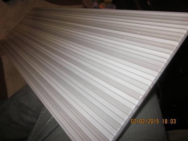

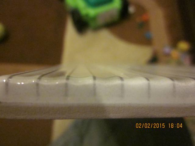

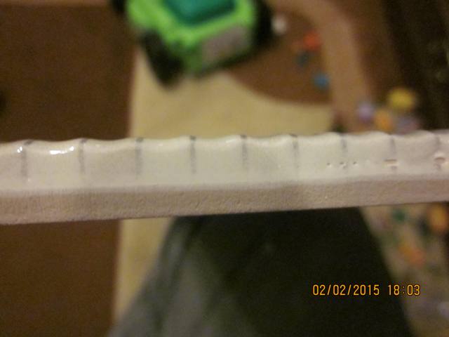

Май ще са тези плочките, половинката не ще и да чуе за други.
Вчера реших да купя една плочка за да я показвам на майсторите
като се договаряме. На пръв поглед май не е толкова зле ръба, или
поне на мен така ми се струва. Пускам няколко снимки за да се види
точно ръба.
И една снимка на проекта.
chapara - майстор
Обърнете ги вертикално, ако ...за пилен ръб :roll: , а за нишата която виждам има друг лек, защото ще има срезове :wink: Банята е заиграваща се, успех и се надявам да я видим на живо и в детайлите разбира се , както сега плочката.
