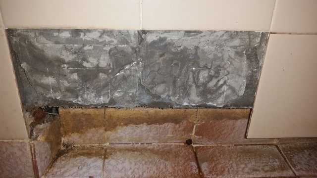

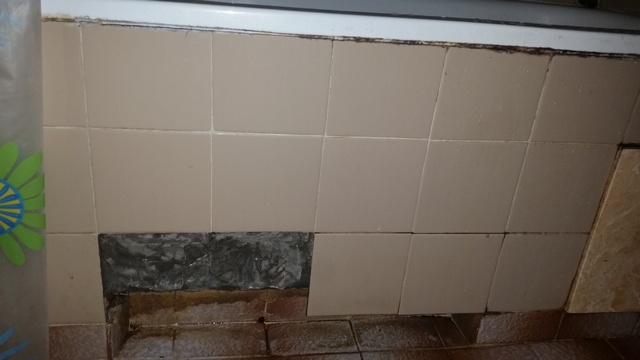

Основата върху, която са лепени плочките е тухла. Идеята ми е вместо да махам цимента, направо върху него да залепя 2те плочки с монтажно лепило. Ще стане ли номерът ?
Благодаря pредварително :)
VLADO66 - майстор
Ще стане,основата и плочките трябва да са сухи и обезпрашени.Не трябва да се прекалява с лепилото да не надигне.При монтажа се причуква внимателно с гумен чук.

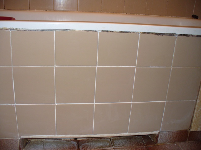

Плочките се залепиха много лесно с монтажното лепило. Ето го и крайният резултат :)
