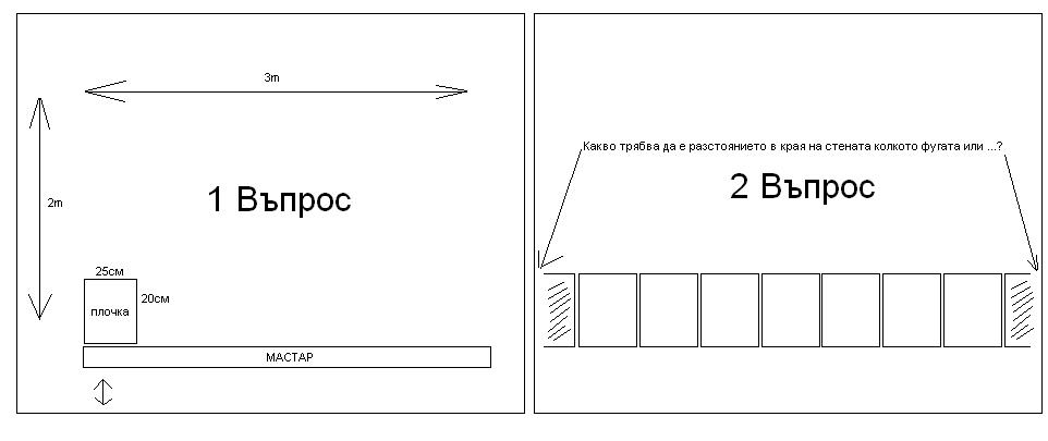

Здравейте, искам да попитам няколко неща относно плочки за баня, извинявам се ако вече е писано по тамата, но аз лично не можах да намеря точно това което ме интересува. Предварително ви благодаря :)
Да предположим, че имам плочки за баня с размер 25х20, стената ми е висока примерно 2м. и широка 3м.
1. Как се измерва разстоянието на което трябва да сложа мастара от пода (или е произволно), и какво разстояние трябва да се остави до тавана ?
2. Има три стени с широчина 3м., на всичките ли стени крайната плочка трябва да е еднакъв размер (другата стена трябва да започва с другата останала половин плочка) ?
jekasus - майстор
1.- 24-25см.
2. - зависи от много неща.
marian1 - майстор
Май по празниците, няма много пишещи :lol:
По първия ти въпрос - 1А.Зависи от пода ти. Ако пода ти е равен по края т.е. в едно ниво като обърната пирамида, предвиждаш подовата плочка+лепилото, предвиждаш първия ред плочки и ковеш мастара. Ако не е в едно ниво пода - тогава по най-ниското ниво, предвиждаш подовата плочка, после предвиждаш първия ред, и слагаш мастара - това е най гадния вариант, защото всяка плочка ще трябва да я режеш по височина. При този вариант, лепиш до където ти харесва.
1Б Ако ще се съобразяваш с тавана, или с определена височина - тогава нанасяш размера отгоре надолу, докато не ти излезе втори ред - ковеш мастара и започваш.
Най-лесно ще ти е, ако успееш да намериш един лазерен нивелир - слагаш го в единия ъгъл и нещата се виждат визуално.
2 - Отваряш вратата на помещението и гледаш - добре е да започнеш от видима стена (ъгъл) към другата част - така във видимата част и ъгъл няма да имаш парчета - Като това все пак е индивидуално - нищо не ти пречи, да вземеш да си наредиш плочки на сухо покрай стените и да прецениш - как най-оптимално, естетически и икономично от към парчета да подредиш плочките.
