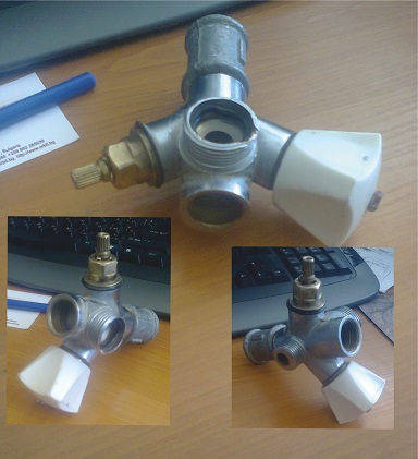

gogyto - специалист
Намерих подобен бойлер обаче смесителя му е обезкостен, мога ли да намеря някъде такъв или да сложа друг извън диапазона на бойлера.В този смесител би трябвало да има един вход за студена вода и изходяща студена да смесва за душа, а аз виждам и още един от долу той за какво е или това е някакъв клапан?
ivanovbg - майстор
Отдолу влиза водата. От ляво и отдясно са кеклите за студена и топла вода.
gogyto - специалист
ivanovbg написа:
A отпред има още един отвор или просто така ми се струва, то ако е така мога да сменя изцяло тоя смесител с друг извън бойлера.....прав ли съм?

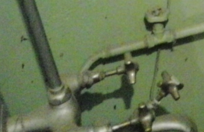

Salvador - специалист
Хвърли ме в размисъл. Коя година е тази машина?
Имам под ръка един такъв бойлер, но е съвсем различен....

като цяло идеята е, махам тоя смесител и слагам кран с който да му вкарвам студената вода, а от горе от душа ще удължа до банята и там ще смесвам със студена, това е системата... самото тяло ще е извън банята понеже ще е тясно.. предполагам съм нацелил нещата... :)))
Там има чучурче с още един кран и не тече от душа. Като обикновена канелка е. Ако ще ползваш само душа го запуши.
Тези неща явно са произвеждани до доста късни години. Това от моята снимка е немско, от 30-те.Врътките на крановете имат отпред порцеланови плочки с нарисувани цветчета.

Имам такъв на тавана и ако искаш мога да го снимам.
Ако не е проблем снимай го когато ти е удобно...иначе ето я идеята дали ще стане, пак казвам тоя оригиналния смесител го мятам в коша..ако не мога да го възстановя, още не съм го купил но тези дни и това ще стане 40лв къде не са заминали :DDD
