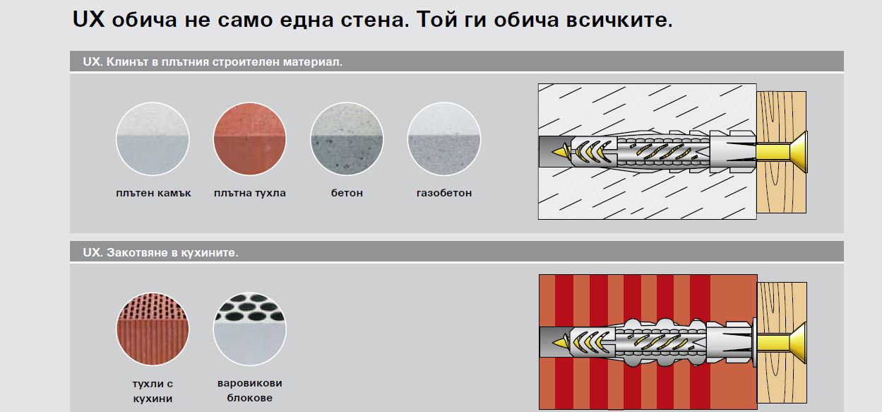

Продават едни универсални закрепващи елементи (видия с крив край + дюбел 14мм), марката май беше fischer. Има ли по-добър вариант/модел?

jekasus написа:Хубави дюбели за бетон и тухла-единичка, но при кухите тухли и итонга не вървят.Е как пък така реши че не вървят за кухи тухли и итонг? Кое им пречи, нещо криви ли са?
Fischer UX-R. Я вземи прочети малко тук и пак ще си говорим, пък като можеш и ги пробвай.

smlxl написа:На картинката отвора пробит в кухата тухла изглежда много добре, обаче в действителност повечето прегради на тухлата се чупят и става едно мазало...jekasus написа:Хубави дюбели за бетон и тухла-единичка, но при кухите тухли и итонга не вървят.Е как пък така реши че не вървят за кухи тухли и итонг? Кое им пречи, нещо криви ли са?
А в газобетон бих ползвал дюбел да си хвана закачалката на хавлията...
