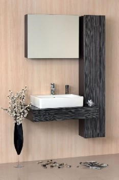

Здравейте,харесали сме си мивка за баня на плот, ще видите от прикаченият файл модела, та въпросът ми е как се скриват тръбите за водата? Консултантка в магазин ни каза, че ако плота ни се струва много скъп може да си иззидаме такъв и да си го облицоваме и тъй като в момента ни правят водопровода в банята,моля дайте съвет,за да знаем какво да кажем на майсторите.То и без това всяка моя идея се приема странно и ми казват, че не може да стане, та поне да знам какво точно да им кажа да ми направят.
Благодаря предварително

И на мен ще ми е интересно, защото в повечето магазини мивките са сложени без сифони.

Най-вероятно са зазидани в стената, но всичко трябва да е точно до сантиметър (имам предвидтръбите за прави и обратни води).

Според мен в такива нестандртни ситуации, по добре всички елементи да са купени предварително/батерия, мивка, и т.н./ за да не се получават проблеми.Трябва човек да знае какво иска в крайния вариант, после да са закупени всички аксесоари и след това да се мисли по инсталация. :wink:
Това е моя поглед върху нещата :wink:

Предполагам плота нее целия плътен , ако се разгледа по внимателно от задната невидима страна сигурно ще ти подскаже решението.
Мивката е със стоящ смесител. на който изводите (със или без кранчета се монтират под мивката -разбирай плота)
Обратната вода би било логично да е зазидана в стената .

Естествено - зад тази изкуствена дървения мога да ти пусна тръби по които да тече вода дето да напълни басейн за няколко часа...
