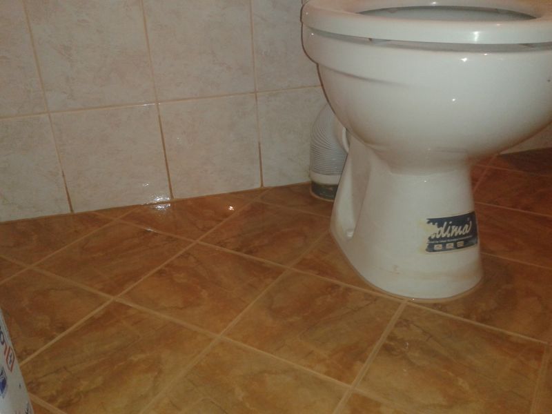

$64EN - специалист
Трябваше да сменя стара тоалетна с моноблок, и понеже не знаех от къде минава тръбата за подовият сифон, реших да не рискувам с дупчене.
Преди:
Обезмасляване на двете повърхности с ацетон (или спирт) преди лепенето :
След:
рашкета - специалист
Това със силикона не ме кефи ама хич.
Лепя с полиуретан (емфи), и фугирам с цвета на фугата на пода.
Нивелация не.Ще стане страшно грозно ако отзад е на нула, а отпред на 1см?????????
